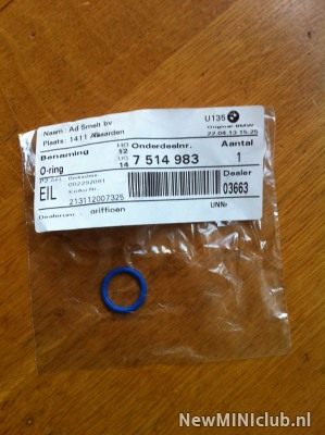

Moet mij O-Ring ook vervangen van de BDP sensor maar heb hier even een fototje van de O-Ring
nummer: 12147514983
Kosten: 2.67 euro Ex btw
