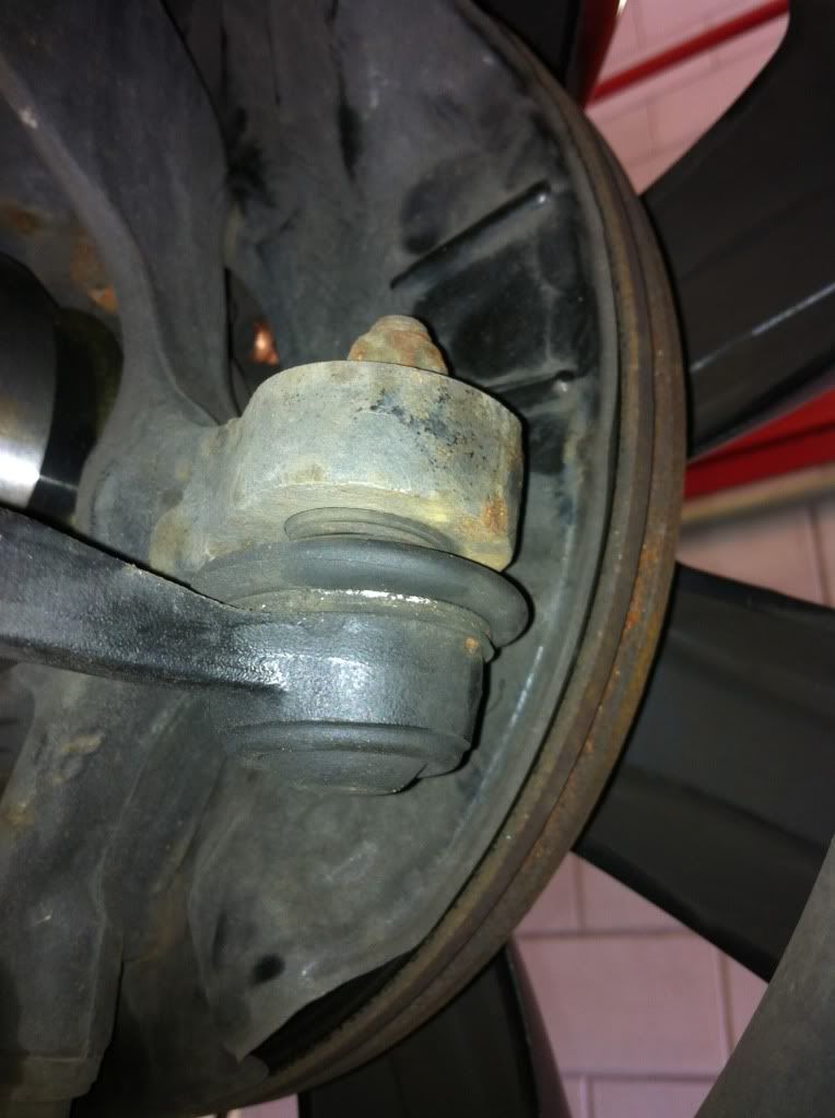

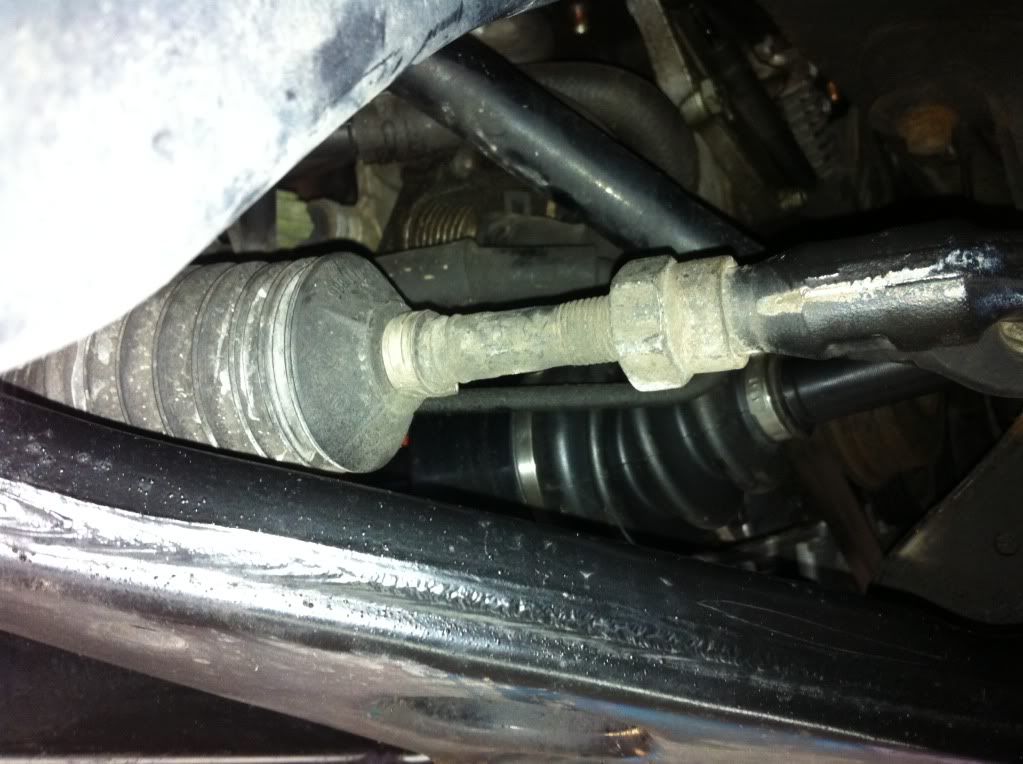

Heb het probleem waarschijnlijk gevonden. Aangezien er een mooie brug op mijn werk aanwezig is, heb ik maar gelijk van de gelegenheid gebruik gemaakt.
Rubber rechterkant van de stuurkogel is versleten. De linker kan ik heen en weer halen maar raakt niet de ophanging omdat het rubber er nog goed tussen zit. Bij de rechter is het rubber versleten. Ik kan 'm namelijk heen weer halen en tegen de wiel ophanging aan tikken. Denk dat dat het probleem is. Als die tegen ophanging aan zit en je remt of gas geeft zou dat het probleem kunnen zijn.
Ik ga zo even verder kijken. Heb 'm nu in het midden gezet. Ga zo even klein rondje rijden. Als die er tegen aan zou zitten moet ik het getik / gekraak gelijk horen als ik optrek en rem

Dit is waarschijnlijk de boosdoener..
Als ik 'm op en neer haal klinkt het als...
Andere kant hoor je niks

Ter info..
Gekraak en geratel wil niet altijd zeggen dat de homokineet of aandrijfas vervangen moet worden..
Vandaag samen met Sam geconcludeerd dat het gekraak en geratel met remmen, gas geven en sturen komt door een een versleten stuurkogel van de spoorstang...
We hebben weer een uitdaging
