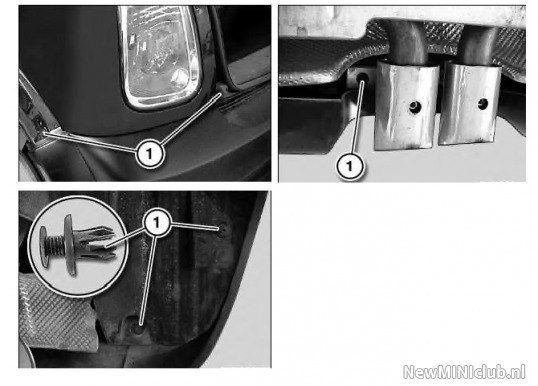

Hallo mensen,
misschien stomme vraag maar waar zitten nou die bevestigingen eigenlijk voor demontage van de achterbumper..? :oops:
voorbumper is goed te vinden,maar achter... :O

Heb je net zo'n mooie GP, en moet ie al uit elkaar.... :mrgreen:
Helpen deze plaatjes?

heej thanks
1e foto rechterschroef had ik gevonden links onder stootlijst heb ik nog niet gekeken
Bij uitlaat ook niet gezien!
die klips aan de binnenkant spatscherm wel.
