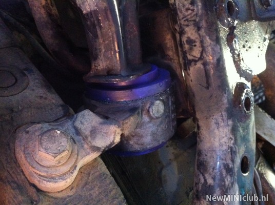

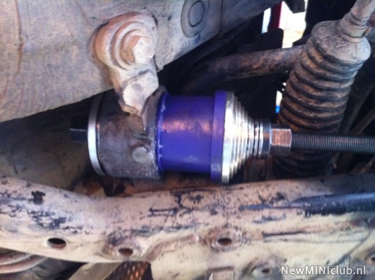

Willem
Ik heb bij mijn R53S mijn rubbers vervangen door Powerflex rubbers. Ik het oude rubber met de brander er tussen uit gefikt en daarna gewoon de Powerflex in geperst
zie foto`s voor een ongeveer beeld er van.
Ik kan je er wel bij helpen op zaterdag mits je wel Powerflex hebt, want als je complete rubbers heb met steun kan het bijna niet anders dan het subframe laten zakken, en ten tweede Powerflex rubbers is een wereld van verbetering tov OEM rubbers
gr. Manick
