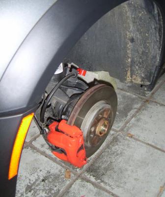

Wij hebben ook de klauwen geverft, en als je verf pakt op waterbasis kun je die gewoon gebruiken. Hebben wij ook, gewoon een potje van de Gamma van 5 euro ;) We hebben ze rood gemaakt

Zo hebben wij het ook gedaan :D :wink:
