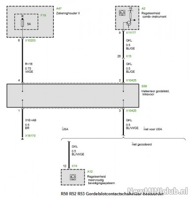

Ik heb in mijn mcs 6/02 geen waarschuwing als ik de gordel niet omdoe. Dat wil ik wel. Het lampje zit er en gaat even aan en aan mijn stoel ziet ook de extra plug maar nu:
Van mijn gordelspannerding komen twee kabels, de blauwe voor de spanner en een zwarte met vier draden er in, zwart, rood, bruin en nog een.
In de elektrische schema's die ik heb ( haynes en internet) moet de blauw-gele draad van het instrumentenpaneel samen met bruin (massa) naar de hall-sensor in de buckle.
Maar daar komen 4 draden uit!
Op internet vind ik op NAM dat het zou moeten gaan om zwart naar massa en rood maar blauw-geel. Maar waar zijn die anderen dan voor?
En overigens, waar pik ik die blauw gele van het instrumentpanel op? Ik denk bij de zekeringenkast linksonder maar heb nog niet gekeken.
Wie weet hier meer van?

Hopelijk is ie nog een beetje leesbaar...
Oh, die blauw/gele draad komt dus uit achter je centrale teller, pin 9 van de 26-polige stekker. En loopt via die X15 stekker, deze stekker (42-polig, zwart) zit aan de zijkant van de voetenbak bestuurderzijde.
De pasagierskant zou trouwens 3 kabeltjes moeten hebben; aansluiting 2 is daar leeg.

Great! En weet jij hoe dat zit met die aansluitingen onder de stoel?
Robert
Berichten: 3380
Re: Seatbelt warning MCS 2002 inbouwen
22 jan 2014, 21:16
Dat is die X10425 stekker in het schema waar die 4 draden uitkomen. :D :D

Plaatje is nèt niet goed te lezen. Heb je hem ook als pdf -je oid?
