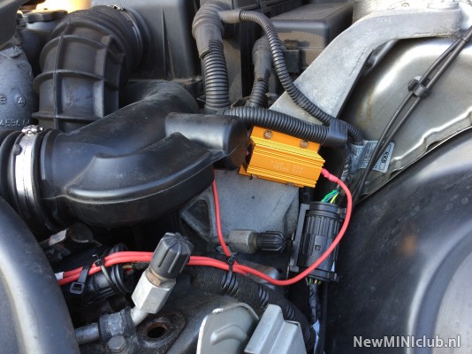

Re: heeft de radiator ventilator meerdere snelheden?
Even een update over de lage koelventilator snelheid. Ik heb de oplossing uitgevoerd die ronsworld had aangedragen. Er zitten op het kabelboompje van de stekker naar de radiator een dikke en een dunne rode draad. De dunne rode draad is de lage snelheid kabel. Hier de vermogens weerstand tussen gezet en verbonden aan de dikke rode draad en het werkt prima. De grote weerstand heb ik gemonteerd op de aluminium motorsteun met wat koelpasta er tussen voor betere koeling.

slokkie/ronsworld
wat zijn de gegevens van die weerstand die ertussen gezet is? Vrij simpele oplossing idd.

Re: Heeft de radiator ventilator meerdere snelheden?
FF 8 postings naar boven scrollen, daar staat de link.
(Vermogensweerstand 0.33 Ω Axiaal bedraad 100 W)
Ron.
Ron.

Hallo,
Wij hebben na een temperatuur probleem opgelopen in een file de ECU uit laten lezen met de uitkomst dat de weerstand van de eerste trap van de ventilator sturing kapot zou zijn,
Misschien begrijp ik de beschrijving verkeerd maar volgens mij kan dit zo niet werken als je de verbindingen van de weerstand vlak achter de connector doet. Dit is zoals ik de beschrijving interpreteer:
Maar volgens mij wil je het volgende bereiken en moet je de andere kant van de weerstand verbinden met de draad die naar de ventilator motor gaat, achter de originele weerstand/relais unit die achter de radiateur zit.
Ik vraag me nu af hoe je hier bij bent gekomen want het is nog al krap tussen de motor en ventilator unit.
Groet Rolof
Groet Rolof
