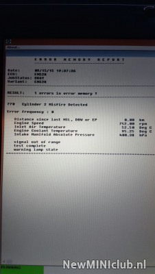

Hi,
Heel lang geleden dat ik hier wat gepost heb :shock: . Maar 1 van de mini's vertoond kuren, heb hem uitgelezen en er komt elke keer 1 error terug.. Ik ben bang dat het "van alles" kan zijn maar wellicht dat de waardes op het screenshot één van jullie een geniale ingeving heeft alvast bedankt voor het meedenken :icon_top:

Vgl mij hoeft er niet veel aan het handje te zijn toch ? Bougie of bougiekabel cylinder 2 niet meer goed.

(Bijna) niet te lezen, maar kans dat het een rotte bougie is. Controleer ze al 4 even goed en wissel ze desnoods van cilinder om te zien of een andere cilinder dan storing geeft.
Dat was het bij mij.
