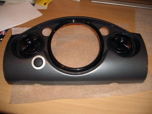

Je kan deze aan de onderkant instellen. De shiftlight zit met 2 schroeven vast (aan je dash). Volgens mij moet je dit eerst losmaken. Niet echt makkelijk/handig dus :s

Volgens mij moet de dash eruit. De schroeven zitten namelijk aan de onderkant vast (waar je zo dus niet bij kan komen).

- Panelen verwijderd (3 delig)
- Middenconsole eraf
- Snelheidsmeter verwijderen
Toch kwam ik niet bij de schroeven of ik had niet goed gekeken. Toen maar besloten toch maar niet verder te gaan.
