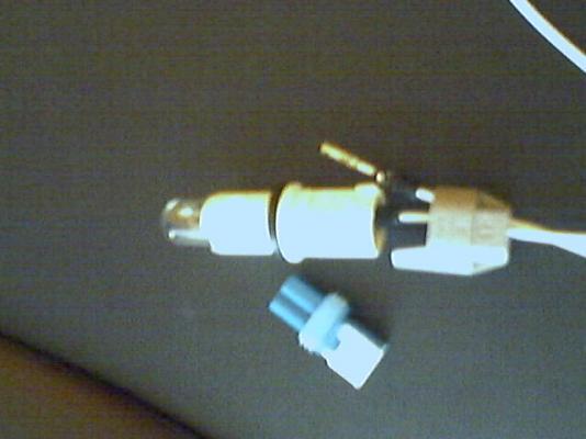

Ik heb deze vragen ook al gesteld in het draadje van de side-markers groupbuy, maar aangezien niet iedereen dit zal doorspitten doe ik het hier ook even:
- Voor het monteren van de lampjes moeten de bumpers eraf (in mijn geval aero), de voorkant zijn enkele hex/doppen bovenop + 1 schroef eronder als ik het goed heb begrepen?
Maar hoe moet de achterbumper?
- Waar en hoe moet ik de draadjes aan de bestaande bedrading koppelen?
- Die metalen koppel stukjes aan die OEM draadjes kan je toch direct op de pinnetjes in de fitting duwen? Dan heb je die groene dingetjes in de stekkertjes niet nodig toch (die heb ik eruit geklikt).
Voor de duidelijkheid op de foto 1 metalen connectortje nog niet op de pin geklikt, en los eronder het groene ding wat volgensmij niet nodig is?? Hopelijk weet iemand of het zo klopt:
Hier nog even alle onderdelen bij elkaar als voorbeeld:

Die groene dingetjes heb je wel nodig, overal zitten rubbertjes om de boel waterdicht te maken aangezien de achterkant van de lampjes nat kunnen worden doordat ze zo dicht bij de wielkast hangen. Bovendien kun je dan de stekkertjes er af halen en de lamp laten zitten mocht je eens de bumper er weer af willen halen.
Verder gewoon aansluiten op de achterlichten en voorste stadslichtjes. Even bij beide meten waar de plus en min zit als de lampjes aan zijn en je kan niet fout gaan. Voor monteren bij de achterlichten is het makkelijker de bumper er af te halen, onder de achterlichten zit een rubber waar je een gaatje in kan prikken om de draad door te voerennaar de sidemarkers.

Bij mij werkte alleen die connectortjes van de draden niet, ze raakte de pinnetjes van het lampje door de stekkertjes net niet helaas.
Het probleem was opgelost door draadjes te strippen en door het stekkertje heen te duwen.
