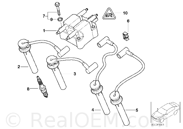

Voor de duidelijkheid.. nr 2/3/4 van onderstaand plaatje zie ik dus iets bewegen.. En als ik op de bovenkant druk, voel en hoor ik 'n kloppend geluid..
