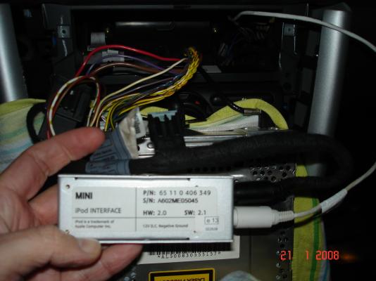

Nu met een foto. Iemand hier aansluitervaring van een dergelijke interface.???
Anders...moet ik alsnog naar de dealer :oops:

Moi Huib,
Dan zit misschien toch de stekker niet goed? Als je de zwarte draad van de iPod interface volgt -> waar komen dan de draadjes uit? Zitten deze wel in de CD wisselaar stekker?
Ik zou er opzich wel naar willen kijken, ben je misschien binnenkort hier nog ergens in de buurt?
Gr Kim

Hoi Kim, Vanuit de zwarte bundel gaat de voeding (+,- en geschakelde +) naar de radio en een klein wit blokje (Interface aansturing). De voeding plug je in het blok achter de radio en het witte blokje ook (past maar op 1 manier). Volgens mij zit de voeding gewoon goed en aan het blokje kan je niets wijzigen.

heb je hem zelf aangesloten? dan raad ik je aan alle stekkertjes er weer uit te halen en er terug in te pluggen. Evt met een beetje alcohol en een kwastje de connecties schoonmaken. Controleer ook op draadbreuk. Check ook of de kabels die eerst in de radioplug zaten goed in de module zitten en of de kabels uit de module goed in de witte radiopluggen zitten.
En je weet dat je op MODE moet drukken om de wisselaar/ipod te selecteren heh?

Hoi Funkyrat, Bedankt voor je tips. Ik heb alles weer ff losgehaald, schoon gemaakt en weer aangesloten. Resultaat..........geen verschil helaas :cry: . Alles losgemaakt zodat ik iig weer kan rijden.
Ik begin ernstig te twijfelen aan de cominatie Radio-interface. Kan het zijn dat deze niet op hetzelfde level communiceren?
Ik denk nu aan een niet-originele interface. Tips iemand?

Volgens mij is er dan een onderdeel defect in je kit. Als je het bij de dealer vandaan hebt, kijk even wat zij ervan vinden. Ik neem aan dat je de instructies van je dealer hebt gebruikt?
Ikzelf heb een prefacelift Radio Boost met orginele MINI ipod interface. Zelf aangesloten en werkte meteen naar behoren.
