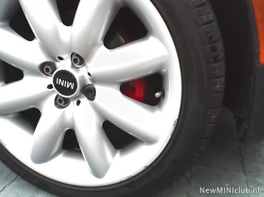

Een van de eerste aanpassingen die ik wil uitvoeren aan mijn nieuwe Mini ( donderdag is de aflevering :D !!!!!) is het rood verven van de remklauwen. De originele JCW remmen zijn mij te prijzig. De vraag is dus of er mensen zijn die daar ervaring mee hebben, soort lak etc. Het mooiste zou zijn wat foto's ed icm de Blastervelgen. Ook wil ik vragen of de remmen moeten worden gedemonteerd of dat het ook zo kan.

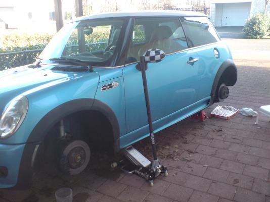

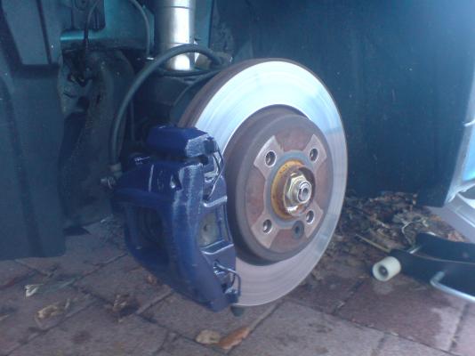

Hoi,
Ik heb pas mijn remmen voor en achter gedaan. Het is goed te doen wanneer je de mogelijkheid hebt tot een krik. Daar kan je de auto mee opkrikken en dan de velgen er makkelijk af halen. Er zijn diverse soorten laksets te verkrijgen overal. Er zijn sets met een kwastje en harder en verf zodat je deze moet mengen, maar er bestaan ook sets waarbij je een spuitbus koopt. Wanneer je met een kwastje werkt kun je de delen die je gekleurd wilt hebben nauwkeurig verven. Wanneer je een spuitbus gaat gebruiken moet je eerste de onderdelen die je niet wilt spuiten afplakken met kranten en met tape. Dit is wat meer werk. Tevens moet je er rekening mee houden dat de verf moet drogen en je dus geen gebruik kunt maken van de auto.
Ikzelf ben er 2 dagen mee zoet geweest. Het is wel leuk om te doen overigens.
Hier wat foto's van mijn projectje:

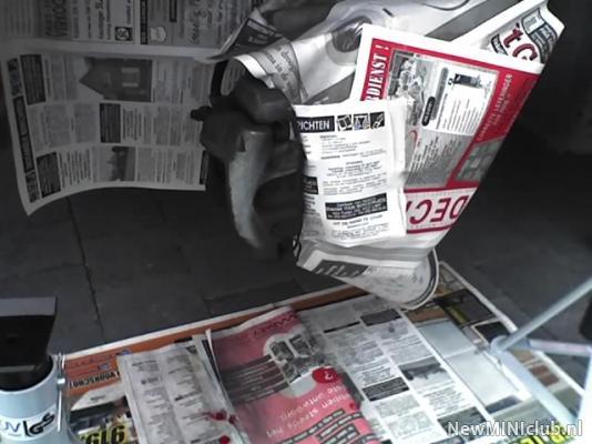

Ik heb ze wit gespoten een drie kwart jaar geleden. Ben er een halve dag ofzo mee bezig geweest.
Eerst beginnen als de wielen eraf liggen met de staal borstel dan heel goed ontvetten. Dan de onvetter laten drogen en afsplakken. Als dat goed is gedaan spuiten.
Afgeplakt en bedekt voor de nevel
Het resultaat
Daarna een uurtje of 2 in de zon laten drogen ik heb het gewoon met de wielen erop gedaan. Owja de wielen pas na een half uurtje ofzo voorzichtig terug monteren

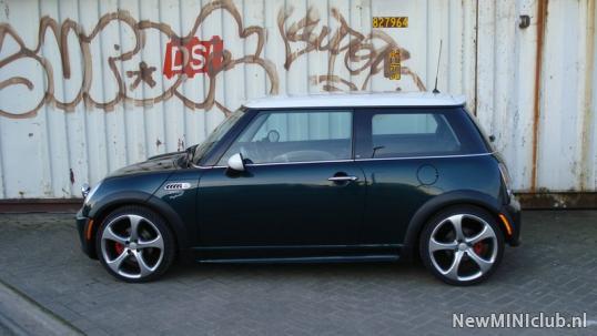

Best vet eigenlijk... misschien ook een keer leuk om te doen bij mijn mini... misschien iemand een foto'tje van Chili Red mini met roode klauwen? :mrgreen:

ulyss bedankt voor de foto's... ik ga me er ook maar is aan wagen!
