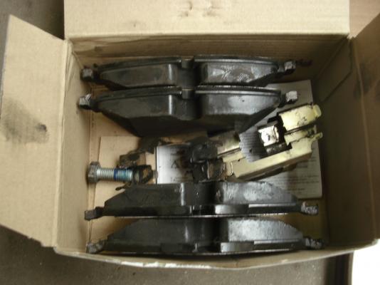

wat ik me afvraag, ik heb daarstraks nieuwe voorste remblokjes meegebracht van de garage, blijkt nu dat er op het doosje niks vermeld staat over JCW...er staat mini one, cooper en cooper S....
ik dacht dat er in die rode klauwen toch ook wel speciale blokjes zouden steken???
iemand een idee?

Ik heb mij in mijn garage toch laten vertellen dat er andere specifieke JCW remblokken in zouden zitten...

Is een hele andere maat.. de standaard blokken passen NIET in de Works klauwen!

`Die van het nieuwe model (R55/56) zijn het zelfde kwa vorm!
Of het remmateriaal ook anders is weet ik niet :wink:

De standaard remmen van een R56 MCS zijn trouwens de JCW remmen van de R53...
31 mei 2008, 16:12
owwww cool weetje 8)
Dus de kosten om r56 mcs remmen over te zetten op een r53 zullen ook niet duur zijn dan? 8)

dan zal ik eens goed kijken , misschien dat het dan de standard blokken zijn van de R56...vandaar mischien dat er de gewone modellen op vermeld staan...
