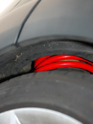

Vandaag heb ik de verlagingsveren die ik ondertussen 5 maanden had liggen eronder gezet. Was even wat werk maar uiteindelijk toch gelukt.
Nu bij het proefrijden viel het me bij het wegrijden al op dat hij bonkt. De hele rit bonkte het vanaf de voorkant ontzettend!
Terug thuis maar even gekeken en daar viel me op dat de ringen van de spiraal wel erg dicht op elkaar zitten! De bovenste 2 zitten zelfs tegen elkaar aan... Er zat ook best een verschil in ringen bij de originele en de verlagingsveren.

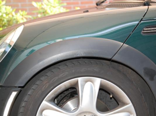

Toch ligt mn MINI niet erg veel lager dan met de originele veren

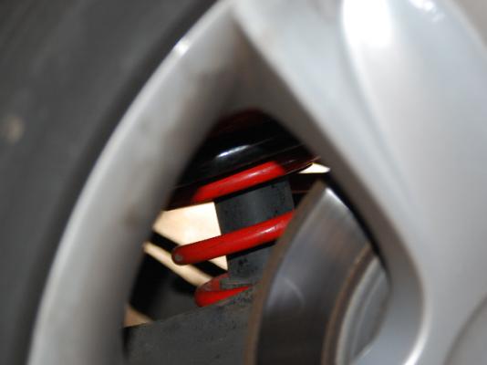

Achter zit het wel gewoon perfect
Heb ik wellicht de verkeerde veren meegekregen? :(

Zitten op deze veren iets van markeer stempels?
Op mijn Apex set zat een handleiding bij en deze moest dan met de merktekens t.o. het wiel komen te staan.
Trouwens na verloop van tijd zal je Mini vanzelf iets lager komen te staan, heeft iets met de stugheid te maken (nieuwigheid).
Maareh..dat gebonk lijkt me ook niet goed, misschien heeft Coendek wel een antwoord?

Nee staan geen markeringen op. Ik heb ze daarom ook precies hetzelfde gemonteerd als de originele.
In principe zit dat wel OK echter de verlagingsveren is een spiraal met 5 ringen en de originele hebben er 3.

Ja de achterveren zijn hetzelfde echter de voorveren hebben bij mij een slag extra. Ze zijn wel evenhoog als deze dus dat is waarschijnlijk ook de reden dat ze tegen elkaar aan komen...

die spiralen zitten inderdaad dicht op elkaar... maar dat klopt.. ik heb al eens mijn veerpoten los gehad om te checken... klopt wel.. zakken als het goed is precies naast elkaar in elkaar :wink:

Ga ik zeker doen!
Hij ligt ook een stuk beter op de weg dus ik ga zo ff stukje touren! :mrgreen:
