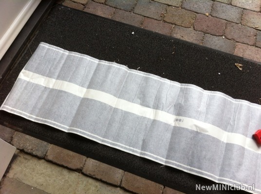

De stickers komen op grote vellen (zal wel voordeliger zijn) en ik heb ze als eerste losgeknipt. wat opvalt is dat het stevig en zwaar papier is. Een applicatietool en beschrijving cq plakinstructie worden bijgeleverd.

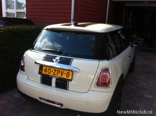

Ik ben begonnen met de stripes op de achterkant. Eerst de auto gewassen en vervolgens nogmaals het te beplakken oppervlak goed afgepoetst om alle kleine oneffenheden te verwijderen. De stickers hebben inkepingen voor het MINI logo voor- en achterop. Je haalt de bescherming van de sticker af en moet het oppervlak van de sticker nat maken met behulp van een plantenspuit. Hierdoor kun je de sticker nog loshalen en zelfs een klein beetje verschuiven. Ik heb eerst afgemeten en afgeplakt met van dat papieren schilderstape waar ik precies gaan moest plakken, want dat "richten" met zo'n lap plakkend vinyl valt niet mee. Ik vond het niet meevallen de eerste maal, maar hier is het duidelijk: "Al doende leert men" .

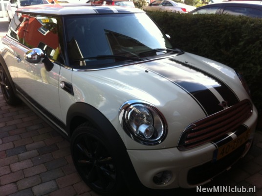

De bonnet stripes aan de voorkant, en bumperstickers daarna gedaan, ging aanmerkelijk makkelijker. Vormen kun je er langzaam induwen met de tool en nadat je het vocht er als het ware onderuit geduwd hebt zitten de stickers muurvast, direct hierna kun je de topfolie verwijderen en wordt je steeds meer blij. Ik heb ze een uurtje laten drogen en vervolgens de föhn van mijn vriendin gezocht. Hiermee maak je de vinyl een beetje warm en kun je het een beetje laten krimpen en en blijven de "scherpe" plooien er ook in. Bellen en blazen die je onverhoopt hebt gecreëerd kun je re ineens makkelijk uitduwen. Met behulp van een scherp hobby mesje kun je de stickers makkelijk bijsnijden.

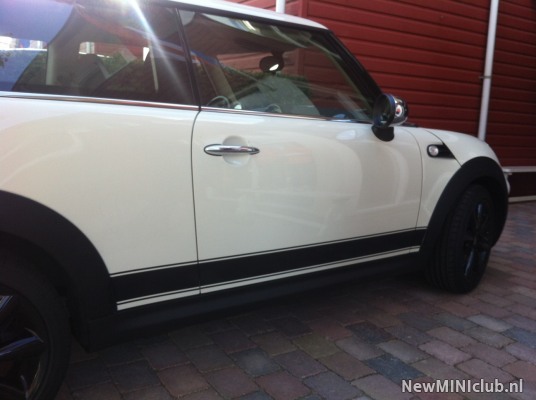

De truc is wel om veel water te gebruiken en niet te proberen met alle macht een bel eruit te duwen. Ik heb na afloop een naald gepakt, de blaas ingeprikt en vervolgens de föhn weer opgezocht; werkt prima, zie je niets meer van. als laatste de stripes aan de zijkanten geplakt, ging vele malen sneller en vele malen makkelijker dan de eerdere.
Al met al ben ik blij met het resultaat, al begrijp ik dat je kunt twisten wat mooi is. In ieder geval voel ik me niet bezwaard om ze er over een paar maanden af te trekken als ik ze eventueel zat zou zijn; want de kosten vallen zo enorm mee. Het heeft me een aanzienlijk bedrag bespaard ten opzichte van de prijs van de MINI dealer, mits je jezelf niet doorberekend, want ik ben er zeker 4 uur mee bezig geweest.
