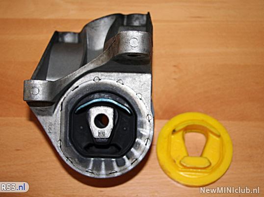

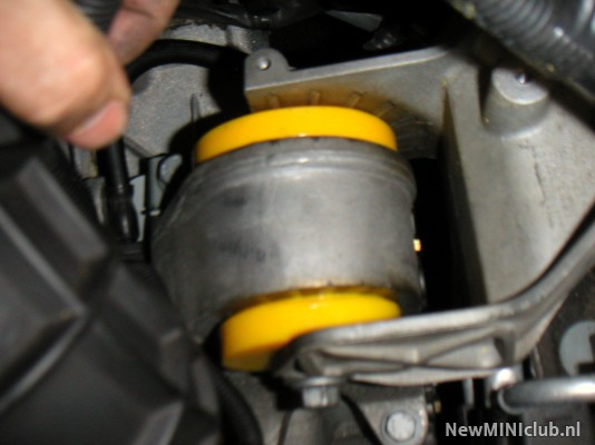

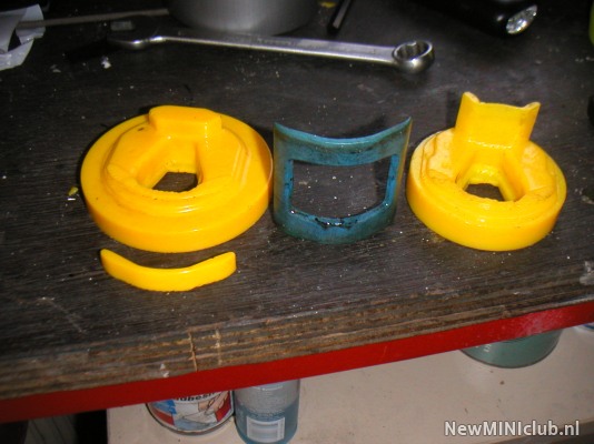

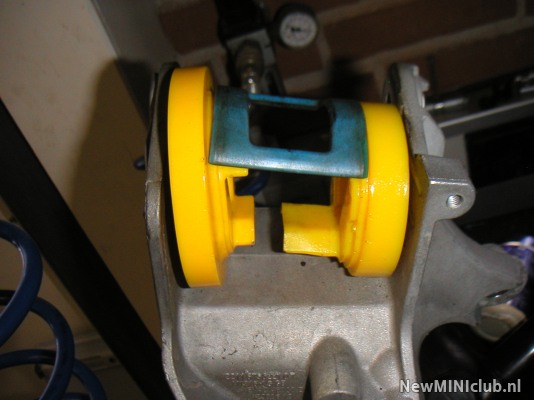

Vandaag de Powerflex voor de versnellingsbak gemonteerd.
Ik kwam er achter dat er al een modificatie in de steun zat om de grotere krachten (S / Facelift) kwijt te kunnen.
Het is een stukje kunststof wat al in de open ruimte zit geschoven bij het rubber.

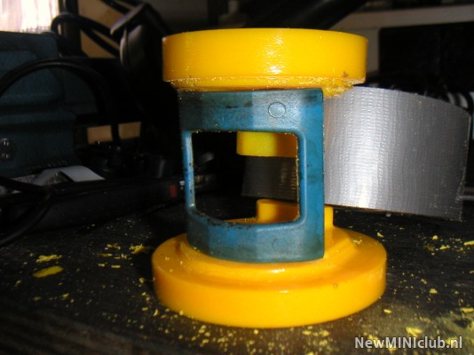

Er moest wel een modificatie plaatsvinden aan het powerflex rubber om het te laten passen met de originele modificatie.
Aan de powerflex zit ook een lip wat de ruimte opvult waar het kunstof nu zit!
Ik heb dus de onderste lip van de powerflex er af gehaald omdat het kunstof harder is.
Zo past het er tussen :wink:
Het eindresultaat, vindt het wel raar/vreemd dat het nog niemand/beek is opgevallen!

Je bent weer lekker bezig vriend! Heb je er al mee gereden? Merk je verschil?
werner
Locatie: Katwijk
Berichten: 2092
24 jul 2010, 21:42
peter schreef:Je bent weer lekker bezig vriend! Heb je er al mee gereden? Merk je verschil?
Ik ben net even een stukkie om geweest en er is wel iets merkbaar.
Je voelt wel iets meer trilling in het stuur bij stationair. Verder merk je bij gas wisseling dat het sneller wordt overgedragen naar de wielen. Maar ik vindt het wel een verbetering :wink: Ik hou wel van een directe gasresponse :lol:

Ik heb ze ook (zelf ingebouwd) maar wat is dat voor een blauw ding?
Zit dat in de steun van de facelift?

Berthil schreef:Ik heb ze ook (zelf ingebouwd) maar wat is dat voor een blauw ding?

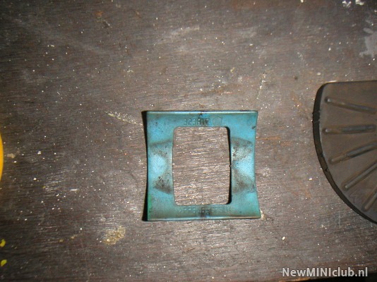

Dit is een stukje kunststof wat in het rubber zit (onderste opening) als extra versteveging tegen kantelen.
Ik heb dit dus weer teruggezet en de powerflex aangepast.
Berichten: 13518
24 jul 2010, 23:33
Zit dus niet in de pre-facelift.

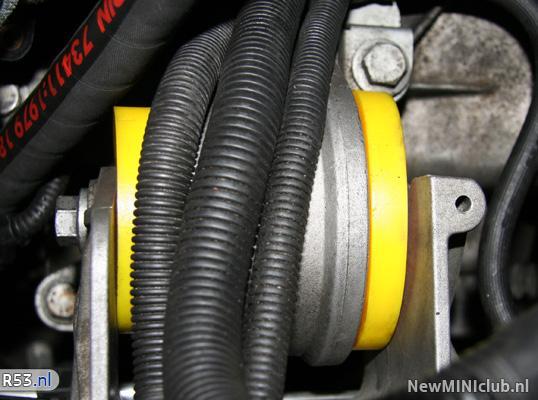

werner
Locatie: Katwijk
Berichten: 2092
25 jul 2010, 10:04
Op de middelste foto zit ook dit stukje zo te zien!. Of is deze niet van jou auto?
Als dit stukje kunstof er in zit past de powerflex niet goed in het bestaande rubber.
