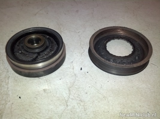

Oorzaak storing:
Thumbs up for Sam!! :icon_top: :icon_top: :icon_top:

ik snap het niet? Poulie kapot ofoz?
Berichten: 13518
26 jul 2012, 17:35
Krukaspoulie doormidden, dempingsrubber gescheurd.
Dan bouw je geen compressordruk op en heb je ook geen stroom van de dynamo. Eigenlijk zouden er dus wel wat meer lampjes moeten branden dan leen een foutcode.

Berthil schreef:Krukaspoulie doormidden, dempingsrubber gescheurd.
Ah, duidelijk! Thnx

Klopt helemaal Berthil! EML en motorlampje waren verlicht tijdens de noodloop. Bij uitlezen gaf hij deze storing aan. Kort nadat we de nokkenassensor vervangen hadden is hij nog in noodloop gegaan. Daarna een aantal dagen niet meer. We hebben geluk gehad dat tijdens de testritjes de dagen er niet meer kapot was gegaan. Het had dan nog wel is anders kunnen lopen...
Eind stand was dat 5 kwartier na het ontdekken van het mankement de auto weer met mach 3 over het asfalt van de a15 scheurde. Snel en goed gefixt door Sam.
