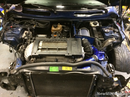

bijna klaar !! :))
weet iemand hoe je een filmpje upload?

Re: Jobz R50 JCW project - its running filmpje!
15 apr 2015, 08:30
Hij doet het !!!! :yeah
Wat een werk, zo'n blok wissel. Van r50 naar r53 jcw. en dan is het nog de vraag of alles goed is aangesloten etc.
Nu nog alle bumpers erop zetten, schroefsetje bij stellen, koplampen monteren , en laten keuren.
Hopen dat hij door de keuring komt.
Dankzij een hoop hulp van davy is het gelukt :mrgreen: :-))
Hierbij een filmpje

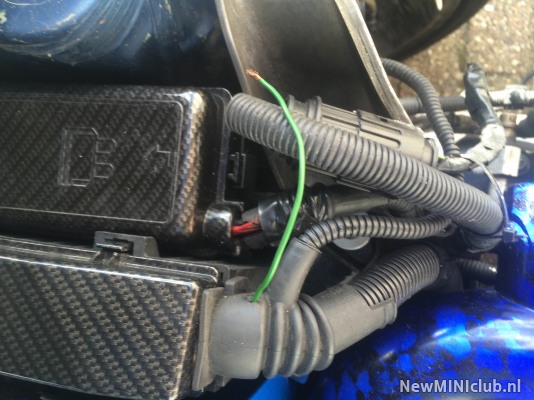

Dit een een draad die uit de ECU komt.
Iemand een idee waarvan deze is?

Zou misschien van de voeding van de regeleenheid die de luchtklep van het Jcw filter aanstuurt kunnen zijn!

Problem solved.
Ik heb de draadboom van davy overgenomen en hij zei dat t voor een aquamist is.
Die heb ik ook al bij hem besteld dus dat komt goed uit! :mrgreen:
