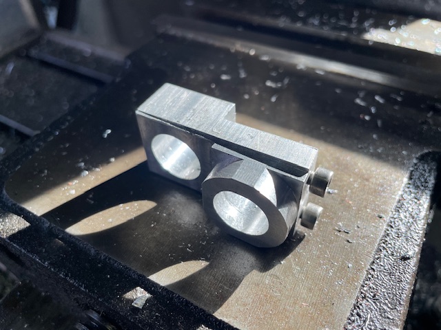

Omdat de stuurpomp de laatste keer op Meppen wat haperde had ik ook maar besloten om die eruit te halen en een 'banjo'-adapter te maken om de aansluitingen door te lussen als het ware. Ik had dat ergens gelezen dat het dan prima stuurt als je zonder pomp rijdt:
Dus hatseflats op de freesbank maar iets in elkaar ge-eye-balled en erop gezet. Spoiler alert: dit gaat er asap weer af en de pomp weer terug :-).
