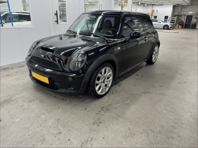

[image][/image]Dankjewel voor alle informatie die hebt geplaatst!
Ik heb sinds 9 weken ook een r53 checkmate maar geen jcw.
Ik heb ook maar eens mijn vin uitgeplozen en dat was een hele gewaarwording haha
Ik zal mijn eigen onderwerp wel gaan plaatsen binnenkort 😉
