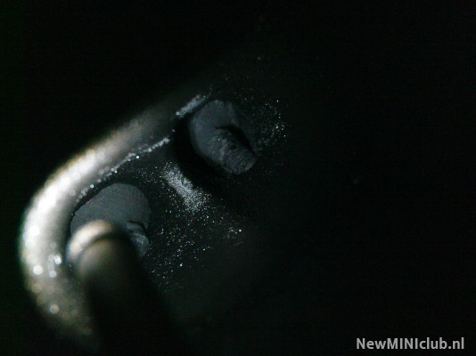

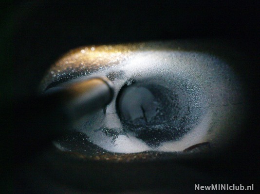

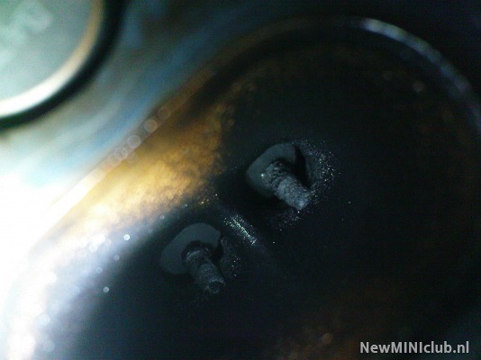

Het is even stil hier, maar de auto krijgt vandaag een Fortron reinigings behandeling. Ook worden er als het goed is foto's gemaakt met een endoscoop voor en na de behandeling.
Ben eigenlijk best nieuwsgierig wat we te zien gaan krijgen. :D

Zo zag het er dus uit:

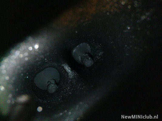

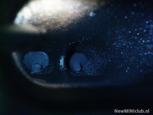

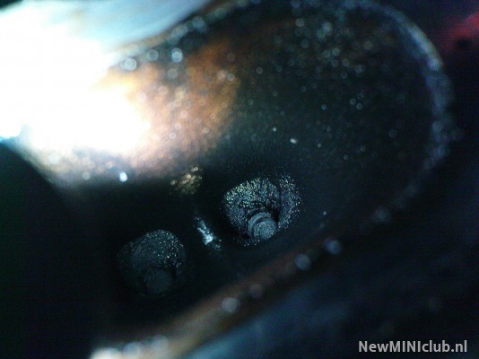

En zo ziet het er nu uit na diverse reinigingen met producten van volgens mij Foxtron. (inlaat, injectoren e.d.)

De grote ophopingen zijn nu redelijk weg.
Wat vinden we er tot nu toe van (alleen nog maar naar huis gereden):
Bij het wegrijden van de parkeerplaats, dus gewoon in de eerste versnelling, dacht ik direct; He, dat gaat soepel... Tweede versnelling, ook soepel. Naar 5000 rpm, vlot en soepeltjes. Merk dus zeker wel verschil, hij komt veel lekkerder uit zijn lage toeren, motor lijkt veel minder moeite te moeten doen. ook in hogere versnellingen komt hij zo uit zijn lage toeren. Wat mij verder opvalt is dat de fan na een ritje niet direct meer aanspringt. De motor wordt dus ook minder heet lijkt het wel.
Buiten de gevoelens om moet er natuurlijk nog bewijs komen, dus binnenkort maar weer even rollen.

Geen leuke plaatjes. Mooi dat het iets beter is, maar zo te zien blijft er nog aardig wat rommel zitten? Of is dat gezichtsbedrog?

ik zie niet echt het verschil zo op de voor en na foto's maar dat ligt meer aan mij denk ik. Nu nog even rollen idd voor het echte bewijs. Hopelijk is het hiermee opgelost Wilco!

frankie schreef:Geen leuke plaatjes. Mooi dat het iets beter is, maar zo te zien blijft er nog aardig wat rommel zitten? Of is dat gezichtsbedrog?
Ja er blijft nog wel wat zitten, het is denk ook niet goed om hem helemaal schoon te maken. Slijtage is nu namelijk opgevuld met vervuiling, en dan is er kans op een lekkage zeg maar.
