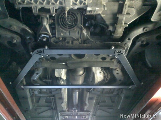

Zo, straks eens bekijken of ik dia M7 USS gemonteerd krijg.
Volgens de handleiding is het vrij simpel, ik ben benieuwd :D

Voorlopig nog niet gelukt...
Met dat stukje gereedschap wat ze erbij leveren lukt het me niet :roll:
Net gebeld naar m'n garage en die hebben het juiste materiaal liggen dus morgen of vrijdag verder monteren. 8)

jbcola schreef:Voorlopig nog niet gelukt...
Ik had het toch uitgelegd aan je :wink:
Gat boren met bijgeleverde boor. Dan die popmoer met sluitring in het gat steken. Met ring/steeksleutel de zeskant vasthouden en vervolgens de inbusbout aandraaien zodat de popmoer in het chassis vast komt te zitten.
15 sep 2010, 18:11
I know maar heb je dat al eens geprobeerd? Niet te doen :?
Er bestaat daar een speciale tang voor en dat ga ik morgen dus gebruiken :wink:

16 sep 2010, 15:55
Und? zit t er al onder? :D
16 sep 2010, 17:23
Nope, beetje geslapen... Vanavond opening van de MINI Store Brugge :wink:

17 sep 2010, 19:51
:rijden :dansen
JunkyXL
Locatie: Hengelo
Berichten: 4803
17 sep 2010, 19:54
Chapeau!! Looking good
17 sep 2010, 19:58
Cool!
En? Merk je verschil?
