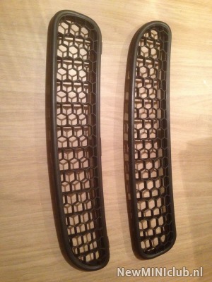

Heb vandaag andere ziergitter bekommen van Leebman, in de originele was het schuim verdwenen, de nieuwe zijn iets anders gemaakt, die hebben schuine ribjes aan de binnenkant, zodat er niet meer iets door kan vallen. Weet niet hoe je zo snel een foto kunt plaatsen.

Ziergitter met schuim ??? heb je het over de roostertjes onder de ruitenwissers ? Deze zijn bij de facelift al anders dan bij de prefacelift maar er zit vgl mij niets van schuim aan ?

natuurlijk, selfmade men
euh, ja de originele die erin zit (honingraatjes bij de ruitenwisser) laat wat rest schuim zien R53 van sep 2002

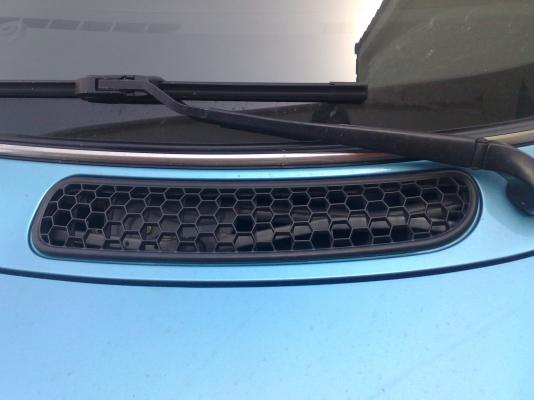

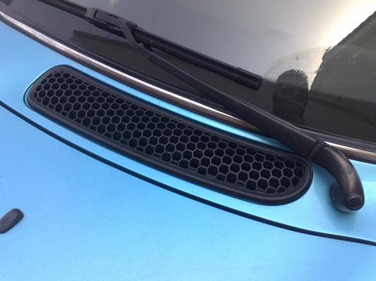

Dacht dat FL het niet had, maar kleine honingraatjes en onder een andere hoek geplaatstboris_brznjef schreef:Facelift heeft dat ook alleen vergaat door weer en windrestless schreef:natuurlijk, selfmade men![]()

Er is een modificatie van de luchtinlaatjes geweest.
Dit is de oude versie:
Dit is de nieuwe versie:
Honingraatjes lopen schuin door naar beneden.
