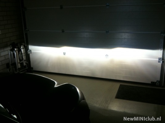

Kan iemand mij vertellen of mijn lichtbeeld goed is zo:

alv schreef:Kan iemand mij vertellen of mijn lichtbeeld goed is zo:
Durf ik niet te zeggen, lijkt goed zo (zijn het Engelse lampen?)
Hoe heb je ze zo afgesteld?
Bij mij staat links dus hoger dan rechts, en daarom heb ik denk ik Engelse lampen (verkoper op ebay zei duidelijk USA lampen... :klap )

24 aug 2010, 15:59
Volgens mij staat je beeld verkeerd, je rechter lamp staat te hoog, oftewel staat je linker te laag

24 aug 2010, 18:14
Op deze stand was die bij mij afgesteld bij de APK keuring, nooit flitsen van tegenliggers gehad, dus moet goed zijn :wink:
@FleXzoR: dit klopt niet wat je zegt, als je een asymetrische instelling hebt is die juist aan de bermkant (rechts dus) hoger dan aan de tegenliggers kant (links). Zowel een asymetrische als een symetrische instelling zijn trouwens toegestaan.
@Adrenalin Junkie: je kan ze zelf ook nog in hoogte en li./re. instellen.

24 aug 2010, 18:52
Top Ralph! Reed net langs je mooie S ;)

24 aug 2010, 21:03
Ralph-cooper schreef:@FleXzoR: dit klopt niet wat je zegt, als je een asymetrische instelling hebt is die juist aan de bermkant (rechts dus) hoger dan aan de tegenliggers kant (links).
Helemaal eens met Ralph, je haalt de woorden uit de mond het toetsenbord :wink:

25 aug 2010, 12:06
Lampen stonden goed, net door de APK gegaan :D

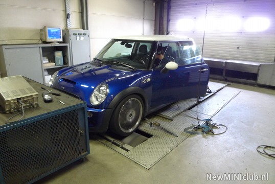

Vandaag bij Beek geweest om het aantal pk's is te meten. Ik had al het idee dat er een aantal paarden dood waren en dat klopte ook. Hij heeft nu 120 pk ipv 200... Er schijnt een klepje te zitten die lucht doorlaat naar de compressor, deze is kapot. Morgen terug om het te laten maken...

30 aug 2010, 18:35
oeei alv
dat is nog al een behoorlijk vermogen verlies!
succes morge!
