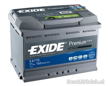

Exide is bij mijn Clubman, de oem van BMW, de prijzen zijn redelijk, anders is de Bosch Silver ook een goede keus.chrisvanbeers schreef:Ik had al een poosje last van trillende meters bij het starten en het starten ging niet altijd even smooth de afgelopen winter, dus even uitgebreid mn accu getest en wat bleek, er was van de 55Ah nog maar iets van 20 over... dus even op www.accuweb.nl een nieuwe besteld, die kwam vandaag aan en na het installeren was het eufel weg en liep de mini weer als een zonnetje!
Plaatje is van de 77Ah, ik heb de 60Ah
gr Ben
