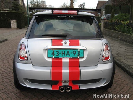

GreyCooperS schreef:Cool 8)
Zo ding heb ik ook nodig op mn parkeerplek...zou dat mogen van de gemeente? :mrgreen:
Vast wel :roll:

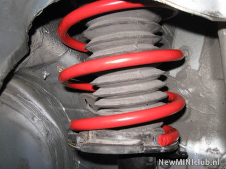

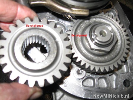

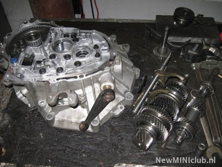

Hier onder de foto's van de werkzaamheden van vandaag en gisteren.
Racebak in elkaar gezet met orig 5e versnelling tandwielen ivm toerental.
Begonnen met 1e veerpoot om te verlagen.
Staat me eigenlijk nog helemaal niet aan maar moet gewoon bij deze Mini.
Gr Roy

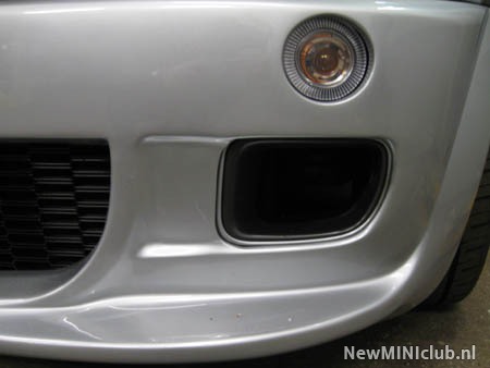

Hier alvast ff 2 foto's van vandaag.
Brakeducts van de Countryman en R56 JCW rooster in de bumper.
Meer volgt morgen.
Gr Roy

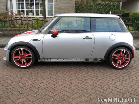

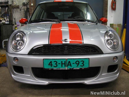

Meer today's pic's
De brakeducts moeten nog wel verder aangesloten worden maar nu ff geen tijd meer voor.
Verlaging ziet er wel mooi uit vind ik , ca 35 mm .
Vandaag andere skirt's pas maken beetje JCW R56 look imi.

heb je voor die brake duckts straks een plug and play oplossing of blijft t hobby'en?
Anders wil ik mss wel zo'n conversie laten uitvoeren
30 dec 2011, 12:48
Goed bezig weer, vind alleen dat je de hele bumperinsert zwart moet maken, het gedeelte naast de brakeducts. Is nu wat uit proportie getrokken imo
spenki
Sponsor
Berichten: 1732
30 dec 2011, 13:53
@peter: Nee, helaas echt geen plug en play oplossing.
op zich zit de gewone Aero uitsparing vd mistlampen wel op de juiste plek.
ik wilde er alleen graag inserts in hebben die er uit kunnen ivm spuiten.
je zou ook gewoon het hele mistlampgat in de aero bumper er uit kunnen zagen en alles
wat er achter zit (mistlamp, e,d) wegzagen dan heb je eigenlijk hetzelfde.
het is natuurlijk wel mooier als de lucht aansluiting er achter op zit want dan loopt het mooier
schuin weg en kijk je er niet zo recht in de opening op de draagarm/veerpoot
@fred: Ja ,zat ook al te denken om dat gedeelte zwart te plakken/spuiten.
de omranding vd brakeduct is nu nog antrazit(orig kleur CM) en die wilde ik eigenlijk rood maken.
misschien dat ik het ook alles wel in glans zwart doe.
