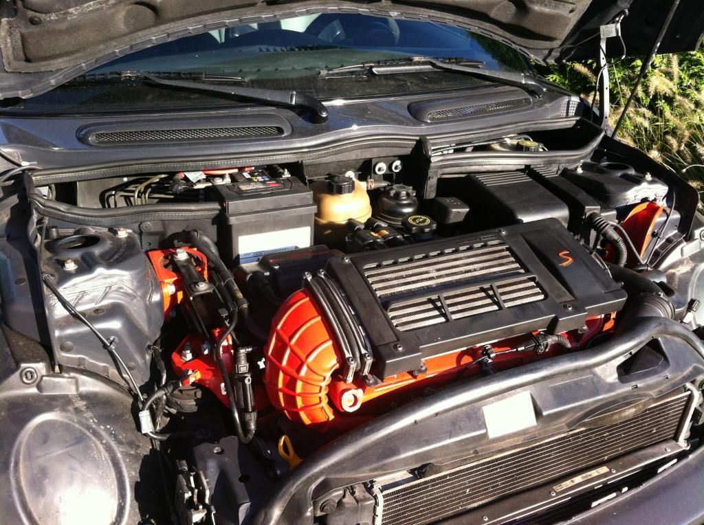

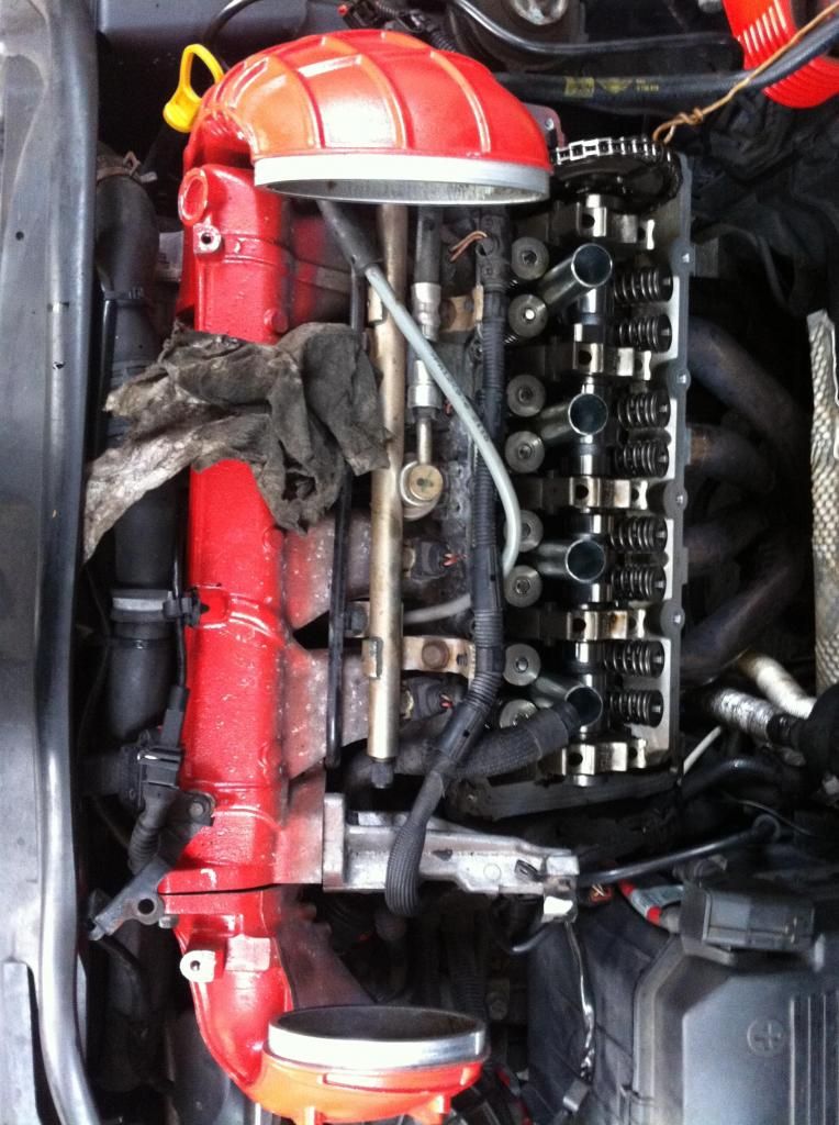

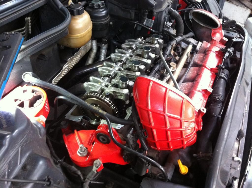

Vorige week dinsdag weer naar Spenki geweest voor wat kleine aanpassingen. Natuurlijk eerst even een bakkie koffie gedaan en daarna aan de slag gegaan met de nokkenas. Er moest behoorlijk wat gedemonteerd worden om de nokkenas te vervangen.
Aan het eind van de ochtend zat alles weer op zijn plaats en was het luchtfilter aan de beurt. Dat was nog een flinke klus om alles aan te passen, om de luchtfilter bak van een S te plaatsen moest de accu verhuizen. Deze is vervangen door een kleiner exemplaar en verhuisd naar de linkerkant. Het past precies na wat aanpassingen in het achterschot.

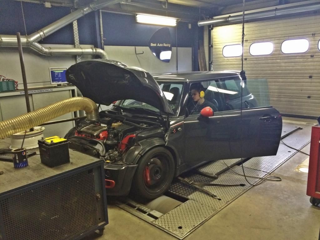

Afgelopen dinsdag naar Beek geweest voor de software. Eerst zijn de injectoren geplaatst en is Ghisbert begonnen met het maken van een start file om hier uit verder te werken. Telkens testen op de rollenbank en daarna weer verder aanpassen.

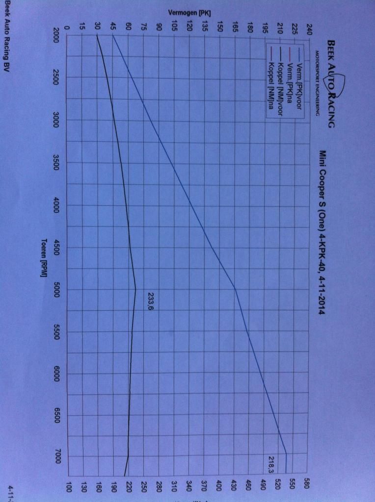

Na +/- 4 uur was dit het resultaat: 218,3 PK en 233,6 NM. Ik had op iets meer gehoopt maar de compressor kwam niet verder dan 1bar dus meer zat er echt niet in.
Tijdens de laatste runs op de rollenbank wat vlammetjes :lol: :lol:
[BBvideo 650,395][/BBvideo]
Op de terugweg naar huis was het verschil toch wel duidelijk te merken. De moter loopt veel soepeler en klimt veel makkelijker in toeren. Stationair loopt hij af en toe wel wat onrustig maar dat hoor er bij met de 469 nokkenas.

Maar idd wat lage cijfers... 1bar druk? dat is 12/13psi toch?
Heb je dan niet ergens een lek in het systeem? Want er moet sowieso meer uit (kunnen) komen met deze setup... ...
Je koppelkromme is trouwens wel echt vet lekker! Veel vlakker kan die niet zijn!

1 bar is 14.5 psi. Ik weet niet wat normaal is met een 15% Pully? Misschien ergens een klein lek idd of de compressor blijft wat achter door zijn leeftijd/km stand. In de winter maar is wat aandacht aan geven, ik ga nu eerst rijden.Afbeelding
