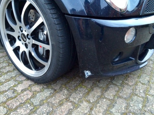

ben van de week iets te enthousiast geweest met het nemen van een bocht, dit werd dus de 'buitenbocht' waar een stoep lag, normaal zou dat geen probleem zijn geweest maar aangezien mijn auto lager is als een stoep gaat dat niet samen.. bumper is dus beschadigt en de spoorstang rechtsvoor is scheef, ga de spoorstang vanavond vervangen en gelijk uitlijnen :D

valt opzich wel mee alleen staat het stuur nu scheef door het scheve spoorstangetje..
