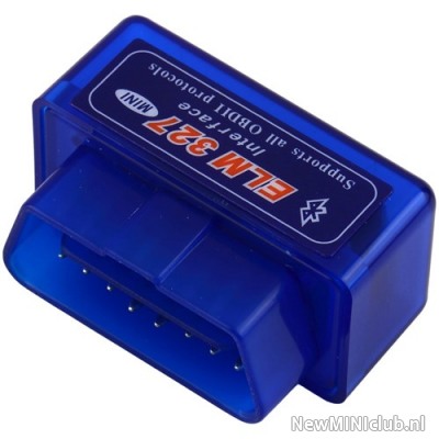

Heb wel deze besteld dan kan ik hem van de week even uitlezen voordat ik naar de garage ga
Niet dat ze straks zeggen van er is niks aan de hand en ze resetten de boel.
: Afbeelding
Is dit wat ?

Nou dat is minder dan.
Misschien is je accu slecht Afbeelding
Is natuurlijk de eerste koude nacht dit jaar.
Ik heb deze
https://obdwarenhuis.nl/obd-2-wifi-inte ... oCLY7w_wcB
en die is prima
Re: My Blue Diamond
23 nov 2015, 07:59
Welke telefoon heb je?
Ik weet dat je bij een iphone wel een wifi eml moet hebben en niet een bluetooth want dat schijnt niet te werken.
Die van jou foto is een bluetooth.

speedy schreef:Welke telefoon heb je?
Ik heb een Samsung note 3 en een Samsung tab s2 dus dat wordt wel ondersteunt :icon_top:
Ik hoop dat ik hem morgen binnen heb want maandag ga ik terug naar de garage heb nog tot half december bovag garantie
