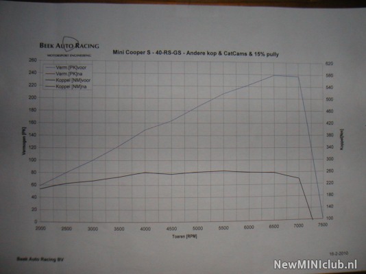

Vandaag de mini afgemaakt bij Beek en de software iets bijgeregeld. De oliekoeler zit nog niet aangesloten omdat de mannen van Goodridge niet de juiste banjo ogen op voorraad hadden. Dit zal ik komende weken zelf afmaken.
We hebben de ontsteking aan de veilige kant gehouden om pingelen te voorkomen.Volgens Gisbert de huidige softwareman zat er nog wel meer in als de ontsteking nog iets vroeger staat :shock: .Ik kan nu ook op euro 95 rijden zonder pingelen :wink:
De eerdere meting was met MTH file maar komt redelijk overeen met de file van beek. alleen was het topvermogen iets meer omdat hij daar nog te rijk liep toen. Bij deze grafiek zie je beter dat hij even piekt naar 280NM maar gemiddeld 260 :wink: en volgens Ghisbert de sterkste die hij gemeten heeft :lol:
Met dank aan berthil.
240PK en gemiddeld 260NM en warm gemeten met een redelijk hoge inlaattemperatuur :wink:
Volgens Gisbert is dit bij een eenmalige run als de inlaatlucht nog koel is ongeveer 250PK :shock:
En ik kan jullie vertellen hij was al niet sloom maar nu is het echt een raket :lol:

Jammer dat het koppel niet hoger dan 260 komt, de catcam zit er toch in?
Enig idee waarom het koppel tot 260 komt? Heb je al een uitlaat spruitstuk zonder prekat?
Tot hoe ver gaat de ontstekingsvervroeging nu? 26 graden?
Als de inlaattemperatuur boven de 55 graden komt regelt de boordcomputer zelf de vervroeging terug om de motor te ontzien.
Je ziet dat die laatste 1000 toeren nog een stap gemaakt moet worden om aan de 250 te komen.
Zou mooi zijn als je bij de (Beek) 250+ pk club kan horen, dat is namelijk nog maar een héél klein clubje :)

Berthil schreef:Mooi resultaat werner 8)
Ontsteking staat bijna op standaard waarde! het koppel kan hierdoor nog iets hoger uitkomen als hij wat vroeger staat. Ik vindt het wel goed zo :wink: dan bijft de rest ook heel :wink:
De catcam zorgt er ook voor dat het koppel iets lager is dan met een standaard nokkenas.
@Berthil MTH spruitstuk , milltek demper , (standaard) luchtfilterhuis met K&N inlegfilter, standaard injectoren.

Je zou eigenlijk een 17% pulley moeten installeren om optimaal gebruik te maken van de flow van de kop met de catcam nokkenas. Niet dat er natuurlijk nu wat verkeerd is met de waardes 8) :)

Qua vermogen precies wat je dacht, toch?

mushrop schreef:Gefeliciteerd Werner, geweldig resultaat!
Meer dan ik had verwacht :wink:

Prachtig resultaat Werner,Alleen het koppel moet beter kunnen
want ik heb alleen maar 17% pully + GP intercooler en SW.
En heb 280 Nm. (zie grafiek Rocky)

rocky schreef:Prachtig resultaat Werner,Alleen het koppel moet beter kunnen
Die piek van 280NM zit er bij mij ook in :wink:

Ja,ik zie het mooi grafiek zo.
