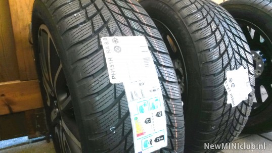

Omdat ik denk dat ik deze winter ook nog in de Countryman rijdt, ook maar een winterset banden gescoord.
Ik twijfel alleen over de juistheid van de stickers RA- en LA-aanduiding op de banden... en ook de RV en LV trouwens, die zien er precies zo uit.
Zelf zou ik ze namelijk andersom monteren, dus links en rechts zoals ze nu op de foto staan. Altijd begrepen dat je met een V-profiel van voren de \/ moet zien, en aan de achterzijde de /\. Dat voor een juiste afvoer van water naar de buitenzijde van de band, ipv naar binnen toe.
Iemand die mij duidelijkheid kan geven?

Check de zijkant van de band ff, daar staat de rotation richting op.

Rotation-pijl wijst dezelfde richting als de "pijl" van het profiel. Dan zitten die RA-/RV-/LA-/RV-stickers echt verkeerd om.
De band, links op de foto, daar staat RA (Rechts-Achter) op de sticker. Maar moet dus echt wel aan de linkerkant gemonteerd worden...
