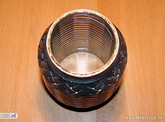

Het nieuwe flexibele tusenstuk wat kapot is gegaan in het MTH spruitstuk. Geen reactie van MTH en geen bedrijf wat hier in de buurt zoiets kon leveren door de grote diameter, maar Beek Autoracing natuurlijk wel. Gelukkig zit er wel een bedrijf in de buurt wat RVS uitlaten kan lassen zodat er binnenkort weer een MTH spruitstuk op reserve ligt.
