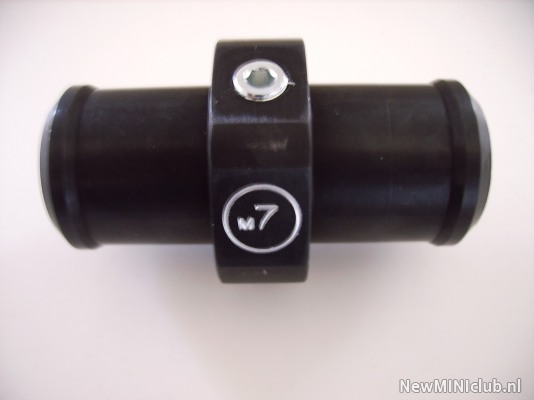

Om weer ff terug te komen op de temperatuur vraag.
Ik heb nu bij M7 Tuning wat gevonden en daar staat iets over temperatuur, maar staat ook dat het alleen op de Cooper S kan...
Dus mijn vraag is heb ik er wat aan en kan het op mijn auto?
Dit staat erover op de site:
M7 Hose Coupling (R56)
The M7 Hose Coupling for the R56 is a small addition that easily helps to answer the question, "How cool is my car running?" in an inexpensive way. The unit is a CNC-machined billet piece that we anodized black to prevent corrosion and give it a sleek look.
We added an 1/8" NPT threaded hole to fit most thermal probes on the market. If you install the M7 Hose Coupling before adding a temperature gauge or thermal probe, a removable plug is pre-installed to save the place. We also include hose clamps so you don't have to run out and source them. Just install it and drive off!
The install takes only a few minutes, and can be accomplished by almost anyone in your drive way. No cutting needed.

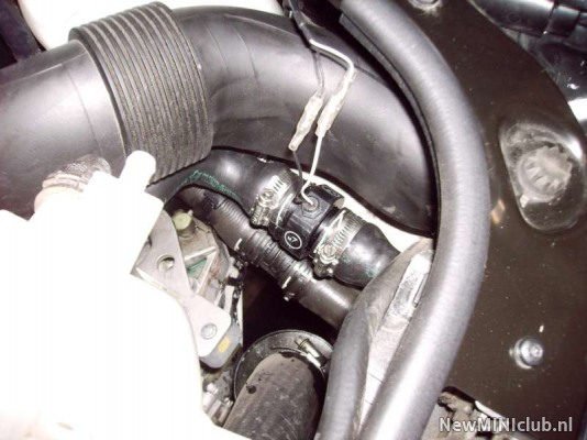

deze zit in mijn Clubman
Je bedoelt deze.DiabloPvA schreef:Om weer ff terug te komen op de temperatuur vraag.
