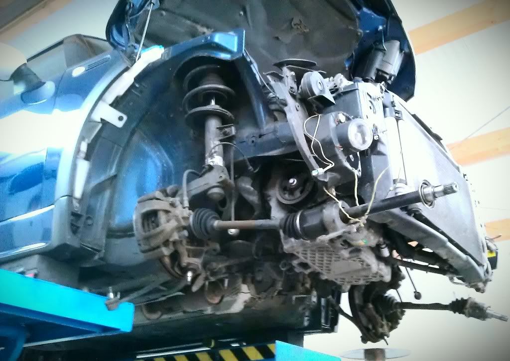

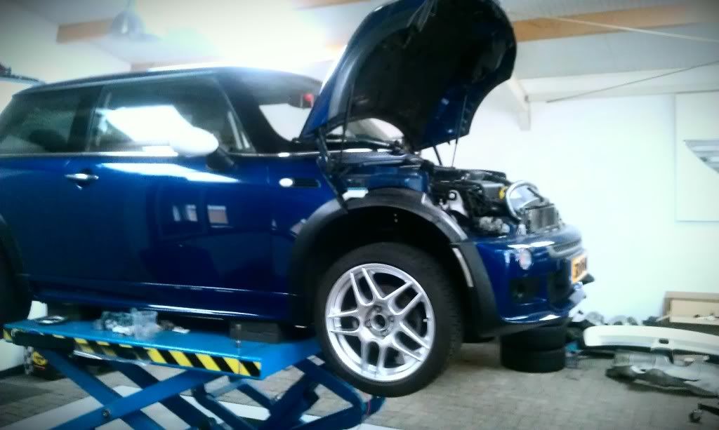

Uit elkaar... Subframe eronder weg

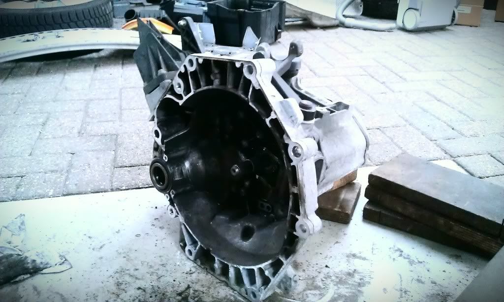

En de bak eraf

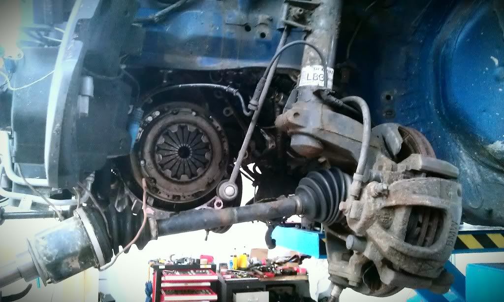

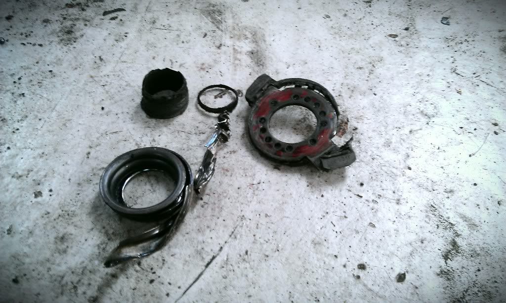

Druklager... althans, wat ervan over was... Die was dus een beetje kapot.

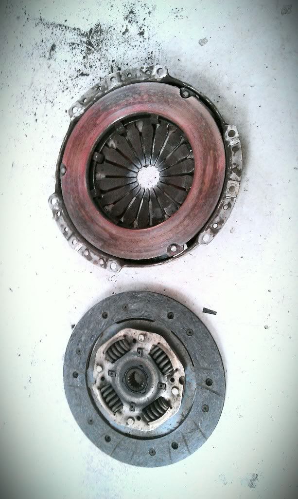

Koppelingsplaten, toch wel een beetje slijtage te zien.
Aangezien de hele handel nu open, los en eraf lag besloten om het meteen goed te doen en alles aan te pakken. Nieuwe koppelingsset, nieuwe drukgroep, nieuwe aandrijfaskeerringen, nieuwe bakolie.

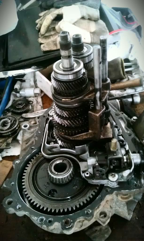

Daarnaast is de versnellingsbak een bekend zwak punt dus deze meteen aan laten pakken en het lager vervangen.
Volgens Spenki zag de bak er nog netjes uit, geen vreemde dingen gelukkig.

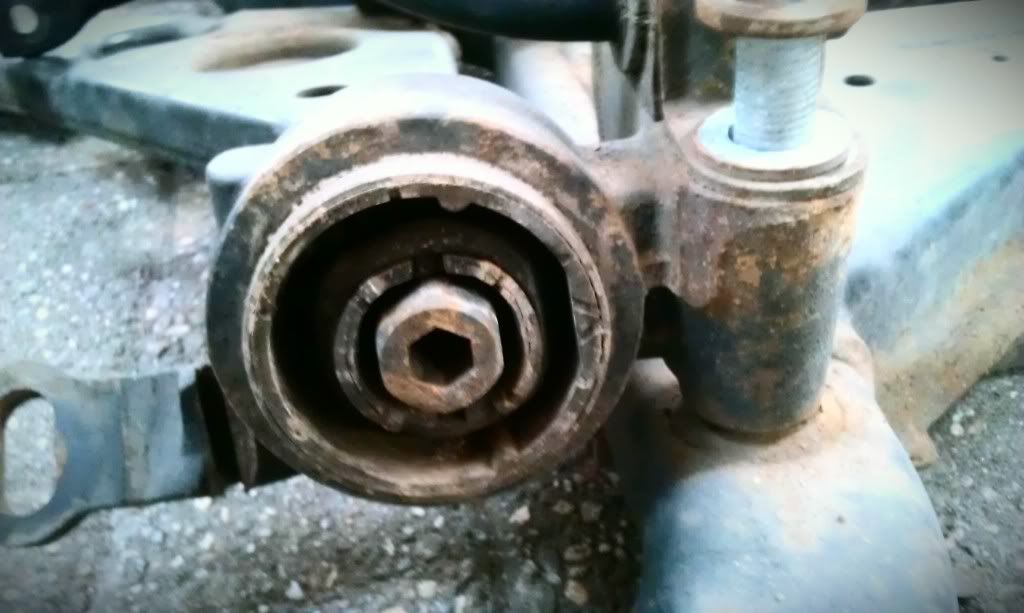

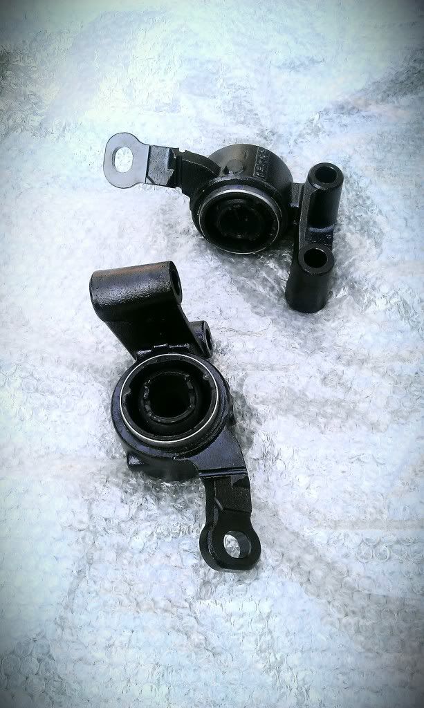

Éen draagarmrubber was een beetje versleten, had nog wel een tijdje meegekund, maar op voorhand vervangen voor 2 verse nieuwe rubbers.

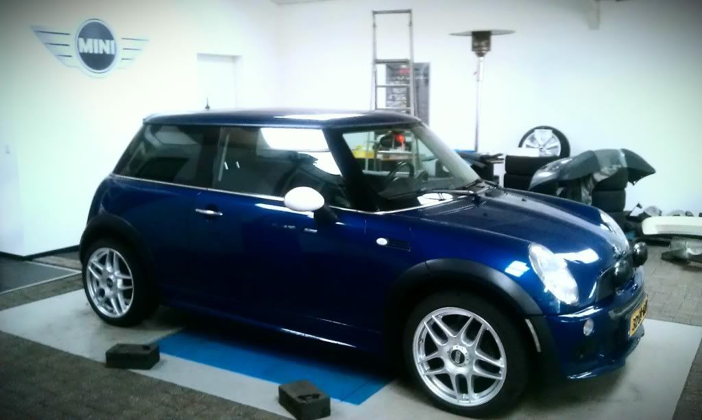

En weer helemaal klaar en in elkaar!
En de bak eraf
