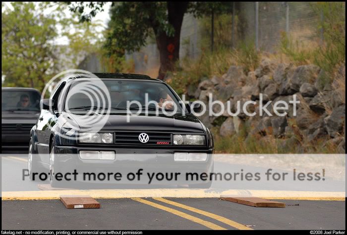

reken ik nou goed als dit et14 achter is:
en de mijne is nu "standaard" et30 dat als ik spacers van 15mm pak
dat ik dan nagenoeg op dezelfde breedte uitkom?zoals op die foto is het et27 voor en ik heb 5mm spacers dus heb ik et 25 voor?
01 nov 2009, 16:33
Uh ja.... :D
Volgens mij klopt het dat als je rondom et30 hebt en:
Je zet er achter 15 mm spacers tussen, dat je achter et 15 krijgt (ET30 - 15 mm = ET15)
En voor: Et30 - 5 mm spacers = ET25
Of praat ik onzin?? :lol:
Alleen of dat past???, Daar heb ik geen idee van :wink:
Je zult wel langere bouten moeten hebben om de zooi vast te zetten en te houden :wink:
01 nov 2009, 16:33
need more specs on those wheels maus... dan kunnen we eens kijken :wink:
jij hebt nu et 30.. als je dan een spacers van 5mm ertussen doet.. dan is het et 25..
