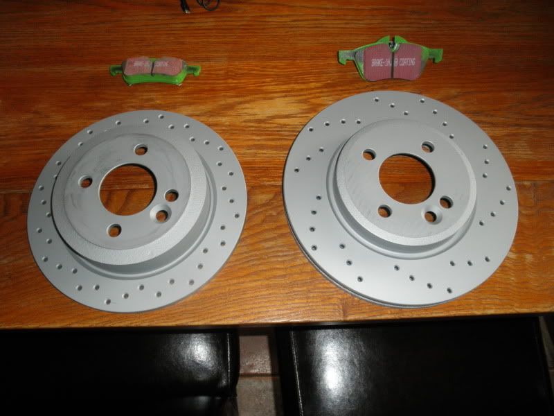

. Nieuwe vervangingsspullen aangeschaft voor de remmen. Begon redelijk nodig te raken aan de voorzijde, zowel schijven als blokken. Achter ging nog wel maar die heb ik meteen maar even meegenomen.
Greenstuff blokken en zimmerman schijven. Ben benieuwd hoeveel minder remstof dit gaat opleveren, aangezien je alles op mijn velgen ziet
