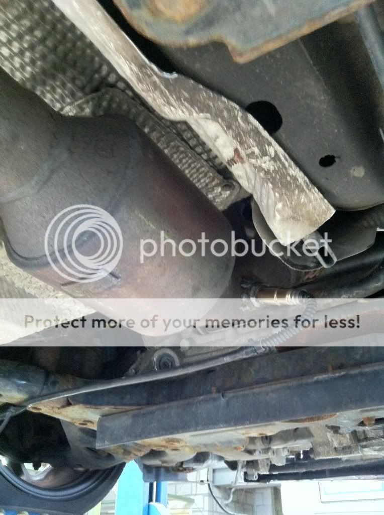

Aansluiting voor de Lambda sonde op het Milltek spruitstuk.
Zat er nog niet.

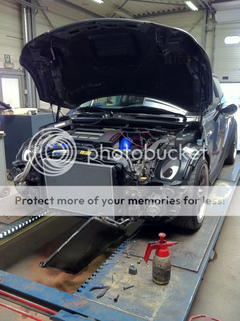

Pfff koelblok van die NIEUWE radiateur is lek...
Wtf! Bad quality BMW...
Nagerekend: nog net geen 8000km mee gereden

Nieuwe radiateur

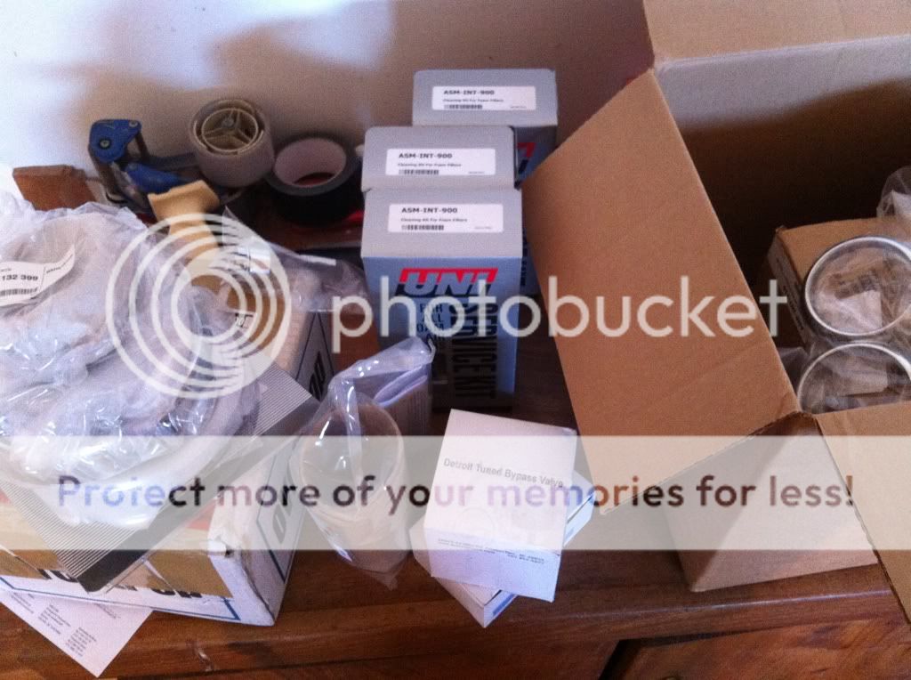

Eindelijk de nieuwe mods binnen :)
30 sep 2011, 18:19
Mooie verzameling :lol:
Ben benieuwd naar je bevindingen van de valve...

Me too, veer voelt al goed sterk aan, al heb ik geen idee hoe die standaard voelt... :lol:
Eerst maar is mn Alta foam filter gaan schoonmaken!!
Heb op deze schoonmaak kitjes gewacht.

WimS schreef:Ziet er weer lekker uit :D wat is die groot man is dat standaard ?
Hebben ze die tik al kunnen vinden ?
Succes nog daar
Is idd standaard ja, vind hem ook behoorlijk groot!
Afgelopen weekend heeft de MINI het prima uitgehouden qua warmte, al werd ie erg warm constant in de file in Amsterdam en zondag Zandvoort uit rijdend...
Dus top job van Beek!
Hij lekt ook geen koelvloeistof meer!! :D

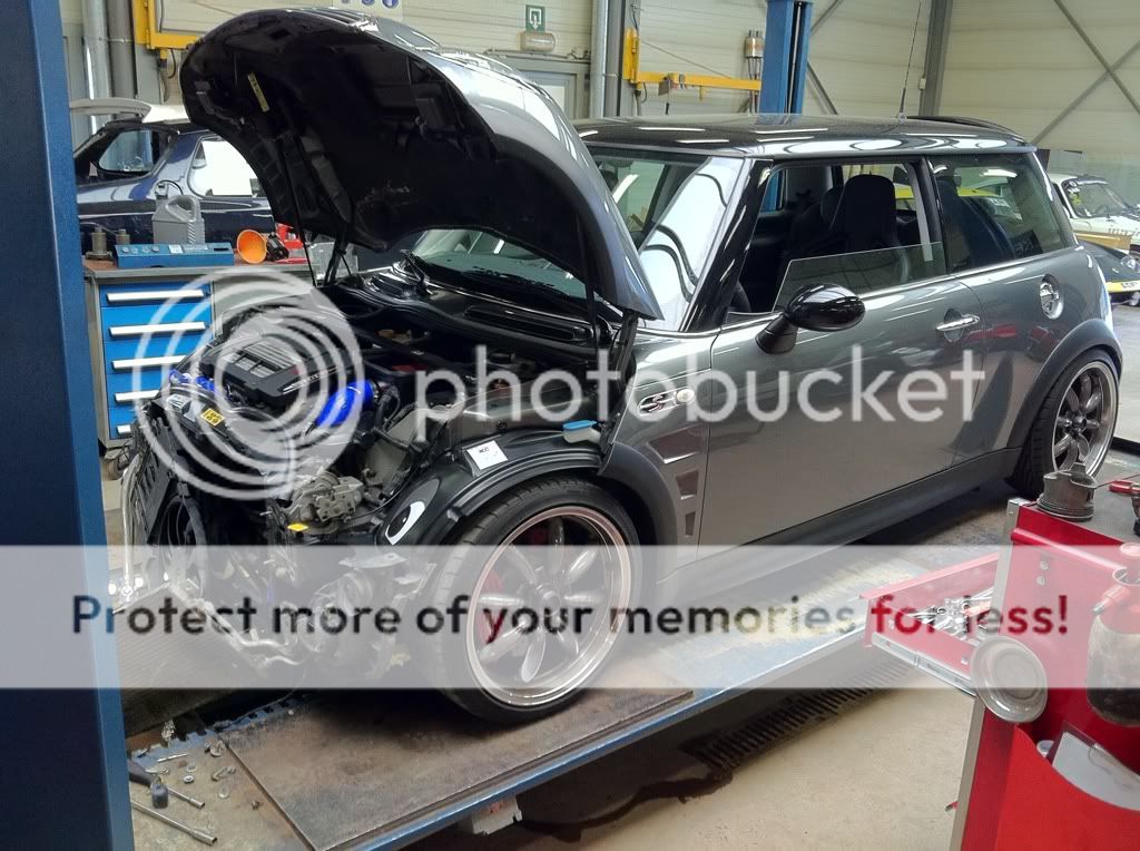

Tik is nog niet gevonden bij de voorwielen.
Idd: voorwielen, het is zowel links als rechts...! :shock:
Pieter heeft alles nagekeken en gevoeld, kan niks bijzonders vinden...
Het is echt bizar...
Op de testbank had ik ook een lucht lekkage / vermogens verlies / vaag geluid.
Exact iedere keer bij 7000rpm.
En opeens 2 keer niet, dus denken ze geen lucht lekkage meer.
Daar waren ze ook nog niet uit, ze denken nu dat de riem op de pully doorslipt.
Zal een filmpje daarvan gaan uploaden.
Er zit een Works riem op de 15% pully, waarschijnlijk te ruim?
Nu gaat er de volgende keer een 17% riem op.
En gelijk ook de DT bypass valve laten monteren.
