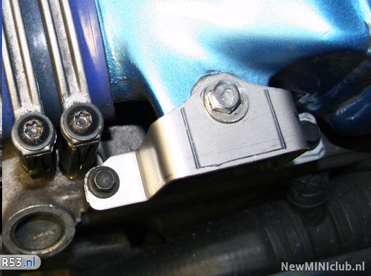

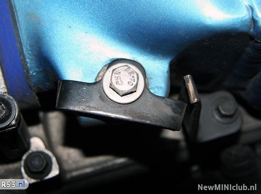

Iedere keer breken de steuntjes af van de intercooler. De watergekoelde intercooler is wat zwaarder en de originele steuntjes zijn niet berekend op het extra gewicht. Bovendien trilt er nogal eens wat los. Gisteren zag ik ook dat de bovenste twee schroefjes er ook al weer uit waren, één schroef bleek gewoon afgebroken te zijn. Één kant van de voorste twee steuntjes was al afgebroken, en nu ook nog de andere kant. De hele intercooler hing dus aan dit één kant van een steuntje (de flexibele tussenstukken niet meegrekend).
Ik had al wat steviger voorsteuntjes van RMS in Oostenrijk besteld. De intercooler behuizing is door RMS gemaakt, daar is het probleem van de afbrekende steuntjes bekend. Helaas had ik niet naar de prijs gevraagd. Die bleek 25 euro per steuntje :s
Ik had er ook nog 4 besteld om verzoek van iemand anders die er ook graag twee wilde, en die wil ze niet meer vanwege de prijs (al zijn ze intussen wel weer gekocht Mini S 255, die met die verlaagde cabrio).
Het zijn wel mooie roestvrijstalen steuntjes, ik hoop dat deze beter houden.

Gebruik je loctite voor de boutje's tegen het loslopen (Loctite 222 )
Als het maar een klein beetje losloopt, en het gaat dan rammelen dan gaan de steuntje's sneller stuk.
