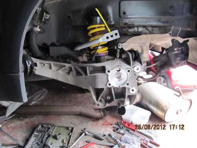

mushrop schreef:Zijn dat trouwens R56 draagarmen Tom?
Klopt Rob

R56 draagarmpjes! ziet er goed uit! is dat nou veel werk om die dingen te vervangen?
cooperke s
Locatie: Provincie Antwerpen(Belgie)
Berichten: 905
Lid geworden op: 16 sep 2007, 15:19
26 aug 2012, 11:32
Wielkast losmaken,demper los,stabilisatiestang los,remmen-schijven los,droplinks los,abs sensor verwijderen,naven eraf,2 draagarmen los,3 bouten van draagarm op chassis los,arm eraf en terug opbouwen.
Vooral opletten met bouten die vast zitten,en opgelet met de alu draagarmen voor crossthreading..
