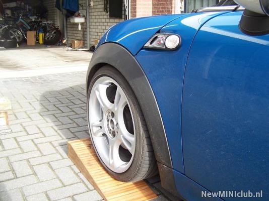

Schroefset zit er nog niet onder, spacers zijn nog niet binnen. Oh, en ik moet een plattere krik scoren, de huidige 'gewone' werkplaatskrik paste er maar nét onder!

Even oprij bokjes maken
