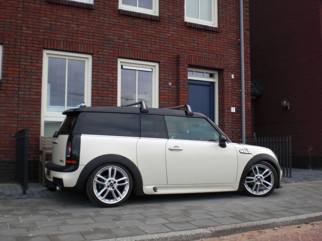

Een (goede) schroefset is een stuk comfortabeler, zelfs bij extremere verlaging. Onze ex-Clubman S was een behoorlijk stuk verlaagd en diende als onze gezinsbak en daily ride van mijn vrouw. Die heeft nooit geklaagd over comfort, laat staan de kids achterin. Ook voor de vakanties met vollebepakking en dakkoffer leverde de verlaging geen probleem op. Hoefde 'm zelfs niet omhoog te schroeven.
Schroefset is een mooier uitgebalanceerde geheel van veren en schokbrekers, alleen verlagingsveren zorgen ervoor dat de dempingsslag (die bij een MINI een cm of 5 is) verkort wordt met 3cm. Dus je schokbrekers staan meer onder druk en worden veel stoteriger.
