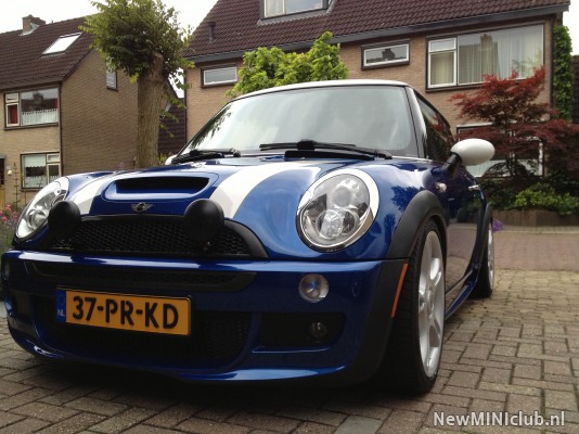

Ik heb hem vandaag ook weer eens mogen aanschouwen bij de lokale AH en wat is het toch een dikke bak! Vind de kleur erg mooi en wielen staan ook goed, zou eigenlijk niet zo snel weten wat je er nog aan zou kunnen veranderen... Zelf nog ideeen?
Wel grappig om te zien trouwens dat er een hoop mensen kijken als ze langs lopen. Zag er zelfs een paar om heen lopen, en geef ze eens ongelijk
