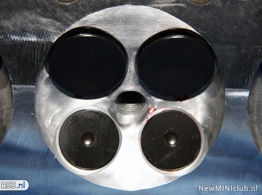

Is dat een standaard kop?
Als je de boel toch uit elkaar hebt is het misschien raadzaam om daar ook wat aan te doen. Zelf heb ik een kop met Minimania kleppen bestand tegen hogere temperaturen (en betere flow) en uitgefreesde verbrandingsruimte om de compressie wat te verlagen om pingelen te voorkomen. Lijkt me bij jou ook geen overbodige luxe met die dikke turbo.
Toevallig weet ik dat Beek de verbrandingsruimte ook aan het vergroten voor een zeer bekende gifgroene Cooper.
Heb je ook al eens nagedacht over water/methanol injectie of heb je dat al? In Duitsland worden er goede resultaten mee bereikt om de boel veel koeler te houden, het levert niet direct vermogenswinst op.

@berthil: het is de jcw kop die er nog op zit. Kleppen zijn niet gemodificeerd. Ben benieuwd waar Beek mee komt na de dyno.
Water/methanol heb je me al eens eeder aangeraden,maar ik hoop eerst de turbo rijdend te krijgen. Ik hoop met de aanpassingen die gedaan zijn de koeling op orde te hebben. Ben benieuwd, nog een paar weken wachten.
