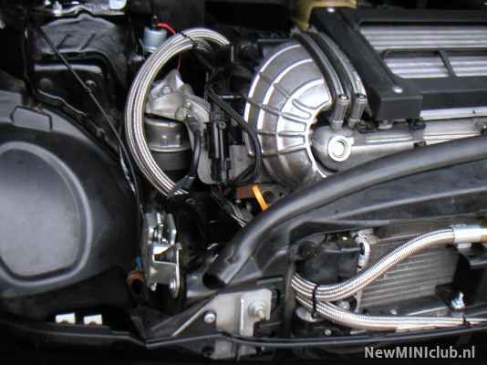

Gisteren ook de oliekoeler aangesloten, zonder was de temperatuur 100 graden en met rond de 80 graden :wink:
De leidingen konden bij goodridge niet gemaakt worden dus ben ik verder gaan zoeken.
De mannen van www.hebu.nl daar in tegen hebben me goed geholpen. De banjo ogen zijn direct aan de slang gekrompen.
De slang is rvs omvlochten PTFE. Alles past presies onder de kap zonder daar iets van af te halen 8)
