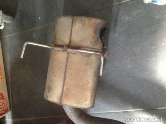

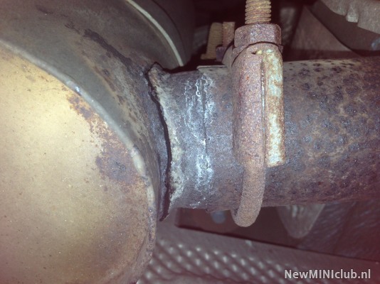

Toen ik thuis kwam van het bezoek hoorde ik wat rammelen. De uitlaat was op de demper gescheurd.

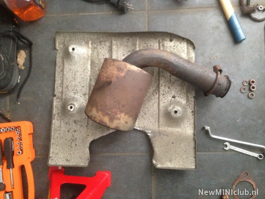

Het bleek niet verstandig om de uitlaat te lassen aangezien dit waarschijnlijk voor 3 weken zou werken. Aangezien de auto APK gekeurd moest worden had ik snel een andere uitlaat nodig. Om tijd te winnen dacht ik van het onderuit halen van de uitlaat moet kunnen. Met de krik en gereedschap aan de slag op de oprit. Enige tijd later lag de uitlaat op de grond.

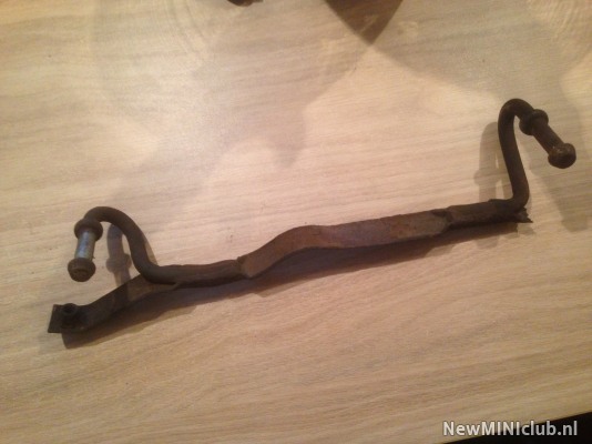

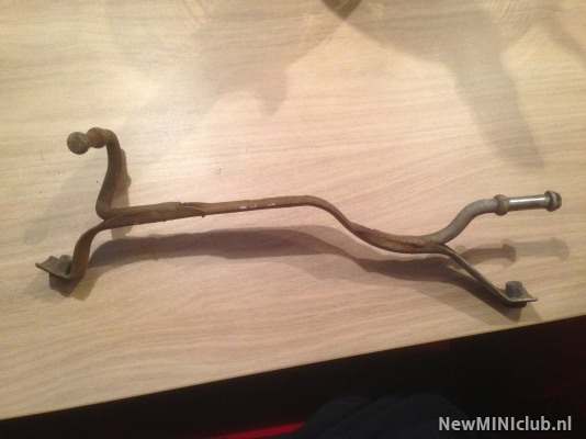

Hier via het forum een Oem Cooper S uitlaat van 2003 gevonden en deze opgehaald. Bij vergelijking bleek dat de beugels anders waren. Twee prefacelift beugels bovenzijde kosten bij de dealer 55 euro.
Als we het er af krijgen kunnen we het er ook weer op zetten.
Van niets naar iets:
Lekker stoepsleutelen
Facelift beugel:
Prefacelift :

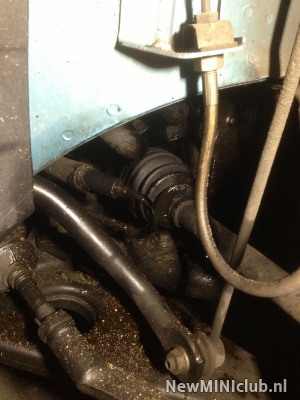

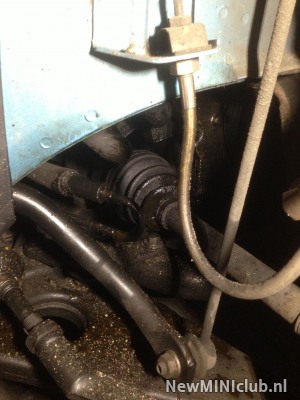

Vorige week behoorlijke pech gehad met de MINI. Was naar de film geweest en op de terugweg hoorde ik bij een hoge snelheid een soort knak. Daarna lekker 120 naar huis gereden. Moest toen weer weg en wilde de snelweg oprijden. Op de invoegstrook begon de hele voorkan bij 70 a 80 km per uur echt te schudden als een malle. Heel rustig de parkeerplaats opgereden en een vriend van me gebeld. Die is gekomen en toen zijn we rustig naar huis gereden. Onder de 70 km per uur was er niets aan de hand. Voorheen hoorde ik altijd tijdens het rijden wel wat tikken maar klonk niet ernstig. De volgende dag even naar de garage gereden. Garage wist me te vertellen dat de homokineet versleten was. Daar was ik al bang voor.
Zo zag het er uit:
Een hoop olie op plaatsen waar het niet hoort. Zowel links als rechts waren de aandrijfassen aan vervanging toe. Beiden kosten +/- 325 euro per stuk. Na 3,5 uur kon ik de auto weer op halen. Nu trilt hij niet meer en hij rijdt weer als nieuw..!!

Zo zag het er uit:
