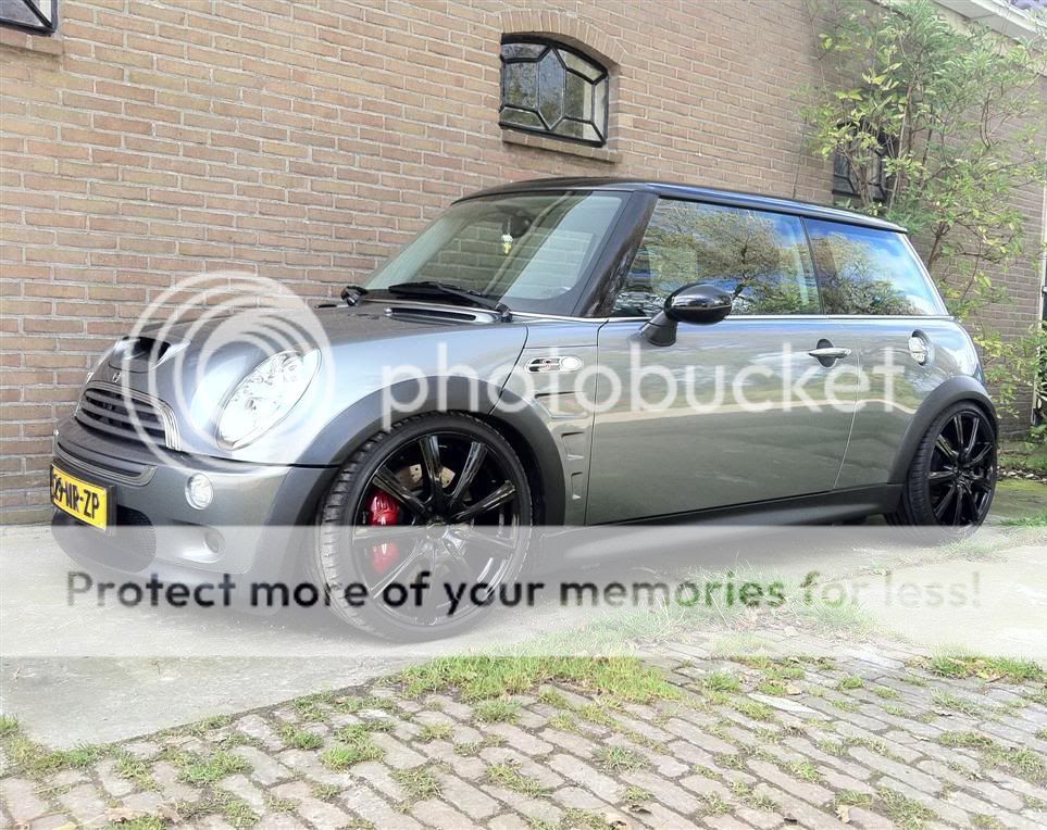

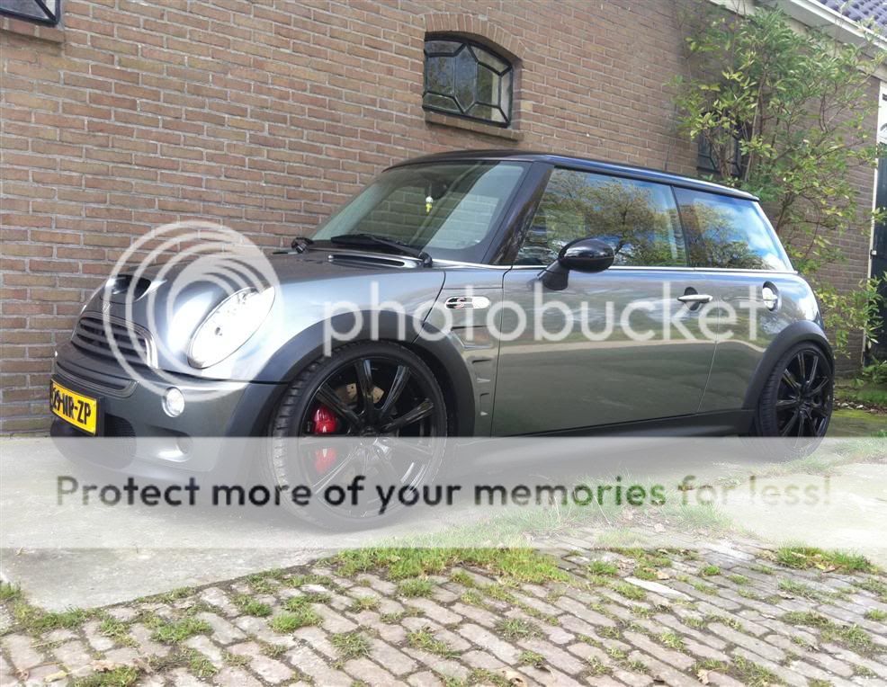

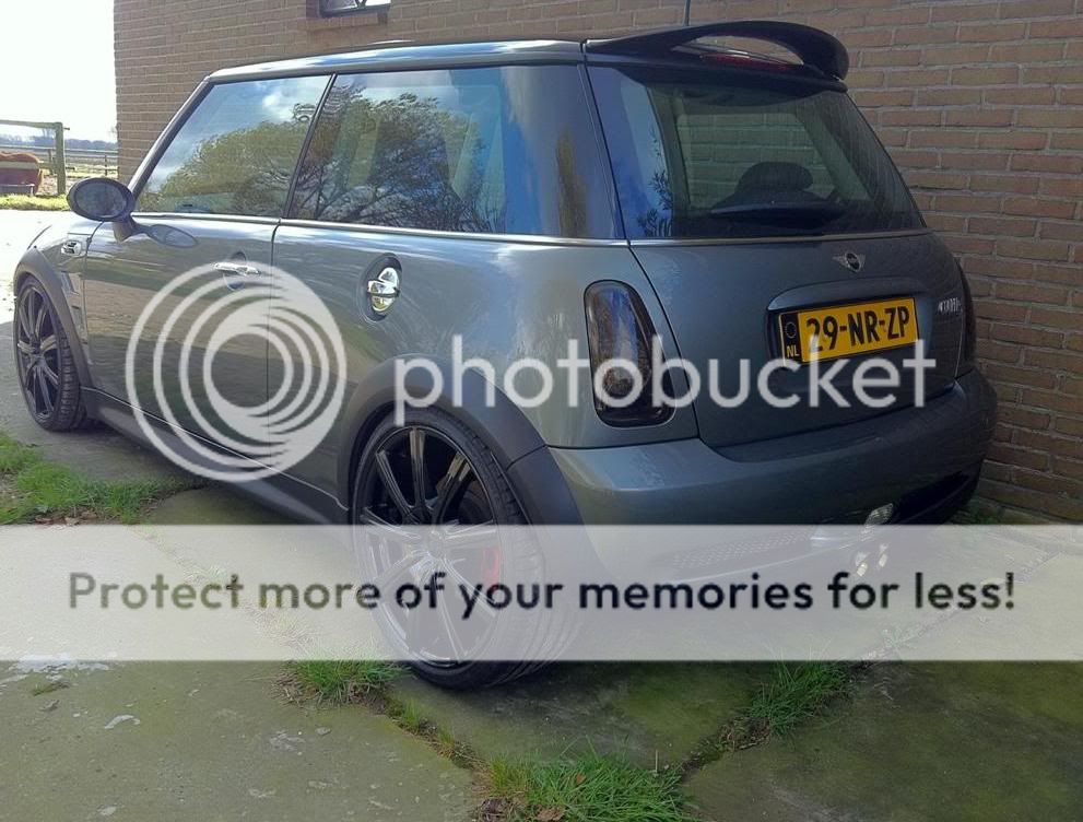

Zaterdag gewassen en in de wax gezet!
Zondag even de velgen gewisseld... naja even..
Hele boeltje schoongemaakt, remmen / schokdempers / veren.
En de schroefset draad even ingevet met kopervet!
Velgen ook ff in de wax gezet.
Lekkere combi zo, dat Black / Grey!
Vlugge iPhone pics:
Voor geen spacers en achter dus 5mm...
Staat heerlijk breed, nog niet mee gereden maar ben bang dat het teveel gaat aanlopen!

achter 7 steken en die van 5 vooraan 8). Dan staat ie mooi flush 8)

Vind voor mooier dan achter staan... :X

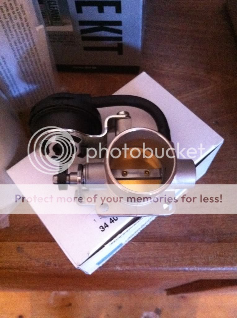

Detroit Tuned Bypass Valve is geplaatst:
Het verschil tussen de veerdruk van beide bypass valves was duidelijk te merken!
DTBPV veer is een stuk sterker.
En er is een andere multiriem geplaatst (voor 17% pully).
Daarna op de bank geweest, en hij doet het weer TOP!!!
Het was dus echt die riem die (hoorbaar) doorspinde bij 7000RPM bij die filmpjes op de testbank!
Ook vanaf 5000RPM spinde hij al door, was volgens Ghisbert duidelijk te zien aan zn gegevens, hij had nu veel meer boost!
Mooie grafiek nu, max. ca. 233 pk en max. 268 Nm koppel.
En tijdens het rijden wat een verschil zeg die bypass valve...
Ik kon eerst altijd alleen maar normaal rijden (rustig) of vol accelereren.
Tussengas ging natuurlijk ook, maar dan ging hij altijd ietwat jojo'en, irritant..!
Nu is dat helemaal weg, plus hij is een stuk vlotter op het gas!
