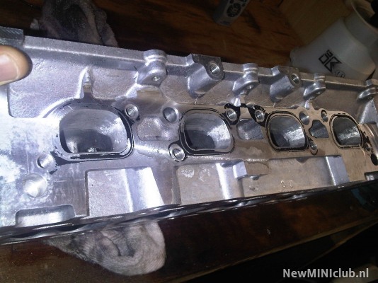

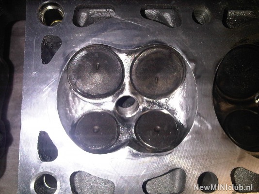

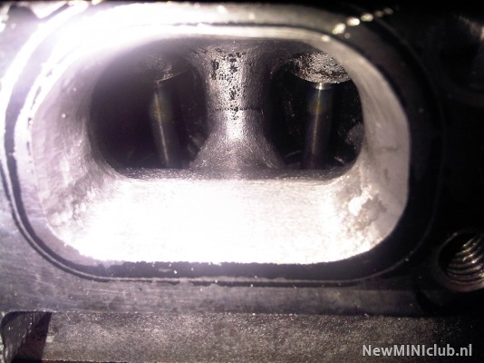

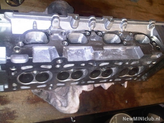

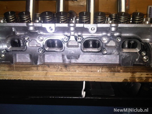

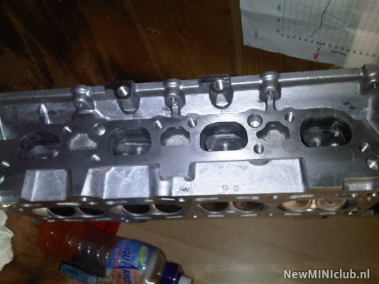

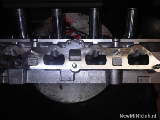

mr magic hands @ work.... dit is een standaard S kop, met 0km erop, tenminste, fabrieks km'ers staan erop (vdaar de pakking die je nog wat ziet zitten). Mn klepstoter(s) waren kapot, maar toen bleek ik ook n lekker koppakking te hebben en daarna ook nog scheurtjes in de kop... gelukkig had mn (helaas overleden) Oom er een paar gespaard vd JCW upgrades... en die dus maar onder handen laten nemen... vandaag zou die gevlakt, op temp onder druk getest te zijn en misschien zelfs wel ultrasoon gereinigd... nu dus snel oliefilter, pakking, olie en koelvloeistof regelen en een afspraak v montage regelen :)
v boven naar beneden, GP, standaard, mient :)
nu komen de dikke spruitstuk buizen ook ECHT tot zn recht... >)
:mrgreen: :mrgreen: :mrgreen: :mrgreen: :mrgreen: :mrgreen: :mrgreen: :mrgreen: :mrgreen: :mrgreen:
01 dec 2010, 20:49
:shock: sooowwww hee!!
Dies flink bezig!! 8)
Lekker man!! :icon_top:
btw, wat een MEGA :wat: lijst heb jij op de vorige pagina staan zeg... :mrgreen:

Daveke
Berichten: 6699
01 dec 2010, 22:08
:yeah
Je inlaatspruitstuk is ook gedaan zie ik!
