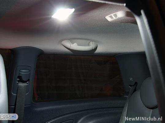

De bekleding van de B en C stijlen zijn gemonteerd.
Montage was twee uurtjes, valt op zich wel mee.
Achterbank er uit, gordelbouten los, 3 schroeven uit de zijkanten draaien en zijpanelen aan de bovenkant lostrekken en je kan de B en C stijlen er zo aftrekken en er weer op doen. De A-stijlen moet ik nog doen maar ik wacht op het binnenkomen van de ScanGauge II zodat ik kabels meteen kan wegwerken.
Ik ben zeer tevreden met de nieuwe panelen, de oude grijze panelen begonnen al wat te verkleuren.
Dat zal met deze niet gebeuren.

Zou dat graag eens irl willen bekijken, sowieso jouw hele MINI :D
27 dec 2007, 19:12
Echt een coole mod. Zorgt voor wat optisch bedrog, lijkt alsof jouw hemel zweeft. 8)

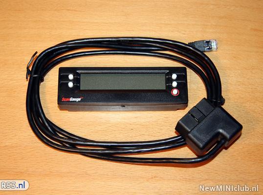

De ScanGauge is binnen (170 euro, www.scangauge.com)
Ziet er goed uit, morgen hoop ik hem in te bouwen. Hij is een stuk kleiner dan ik dacht en dat is gunstig.
Ik zal eeen stukje over schrijven op mijn website en wat feedback geven over de gebruiksmogelijkheden.
Op papier ziet het er heel interessant uit.
-Foutcodes (zonder omschrijving) lezen en wissen.
-Uitgebreide tripcomputer (max. snelheid, verbruik etc.). De actuele prijs van de benzine kan zelfs ingegeven worden om de kosten van een trip weer te geven. Ook leuk om even na te kijken als hij bij de dealer is geweest want de waarden worden per dag/trip bijgehouden.
-Lezen van de waarden die de ECU gebruikt om de motor optimaal te laten lopen. Voor mij is de inlaatluchttemperatuur en compressordruk interessant. De maximum koelwatertemperatuur wordt echter b.v. ook vastgehouden.

Oke dan, cool ding Berthil.?
Waar wil je het display laten?
Is het een beetje zelf in te bouwen? (Dus zonder HTS opleiding :wink: )

Stekker in de OBD poort en klaar, simpeler kan niet.
Even instellen wat je wilt zien en de display kleur kiezen (keuze uit 63 kleuren).
Voor de trip-berekeningen ook nog wat gegevens invoeren zoals cilinderinhoud.
Ik wil hem misschien in de dakhemel hebben, in het dashboard is echt geen plaats meer. Morgen even kijken of het daar af te lezen is en of dat past.
