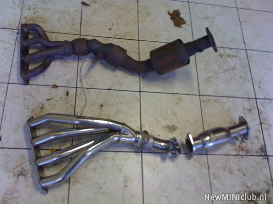

Heb net hetzelfde voor, lees maar in het tuning-deel van het forum.
Zonder precat begint heel de uitlaat zwaar te resoneren bij mij.....

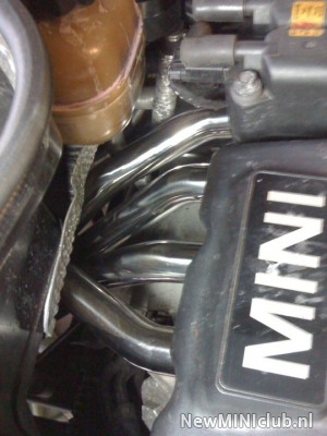

Ik merk wel dat hij wat meer trilt, de auto, iemand zelfde ervaring?

Ja, geeft wel een leuke race sound, metaal-achtig, i like
Er was een hitteschild die al tegen de uitlaat kwam, die heb ik net eronder uit gehaald, dat is al een rammel weg,
Verder komt het meer trillen ook wel doordat de flexibel van het spruitstuk veel stijver is als het oem spruitstuk.
Nu heb ik vandaag al mijn pakking erdoor geblazen, de pakking tussen catback uitlaat en de-cat. Ga deze vervangen door een orginele bmw pakking, zal beter zijn.
